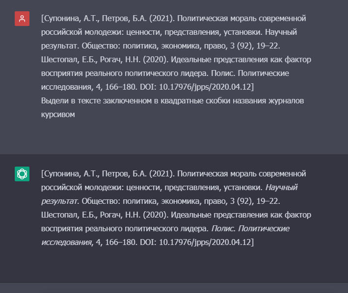

Это не идея :) Это я ChatGPT напряг работой и заскринил результат.
Зачем заключать весь текст в квадратные скобки?
Он туповат и не отделит иначе текст запроса от обрабатываемого текста :)

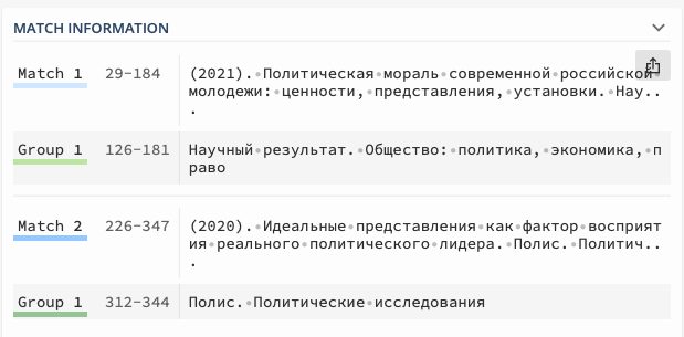

Так в моем первом DEMO по первой регулярке в Group 1 как раз то, что нужно:

То есть Вы исходите из того, что в названии статьи может быть только одно предложение?:)
Согласен, еще надо допилить.... мммм... как-то... (чешу репу) '8] Просто два предложения в заголовках научных статей бывает очень не часто. Все равно глазами просматривать, а так хотя бы половину списка можно было бы "обустроить"... Ну ладно, пойду думать дальше... в любом случае спасибо за попытку помочь!:)
