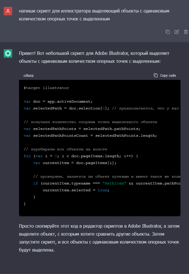

Drawer
1 945
873
    63 КБ · Просм.: 116

Пора уже к форуму прикрутить чатжпт, чтобы на первый вопрос темы он отвечал и только потом форумчане.
для первой части не обязательно в форум заходить.

По прозрачности - у меня этот фокус почему то не работает
По глобальному редактированию (совместное редактирование схожих объектов) выделяеться больше объектов чем надо, что и итого приводит к нецелесообразности использованию этого метода.
Скрипт в работу пока не пускал.
