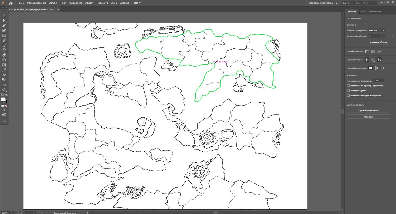

Доброго времени суток!
В АИ я совсем новичок. Загорелась идеей создать карту для своей вселенной в векторе, выделила континенты жирной линией, некоторые континенты делятся на несколько государств, граница между которыми тоже обозначена жирной линией. Тонкой линией обозначены границы районов. Хочу залить каждое государство отдельным цветом.
В чем проблема: континенты, которые поделены на несколько государств, заливаются целиком, а не до той самой жирной линии, которая и отделяет одну страну от другой. Пожалуйста, помогите разобраться!
P.S. прошу, не предлагайте перерисовать карту заново.

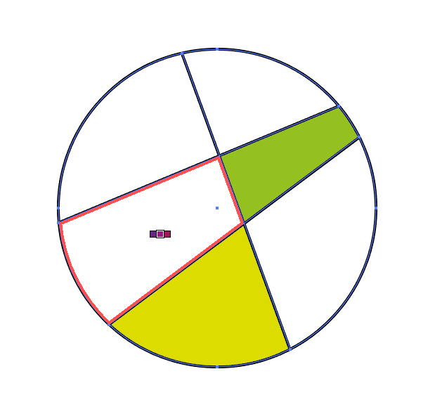

А вы скачайте с вики любую карту svg и посмотрите как сделано. Государства должны быть одной замкнутой фигурой. Но это немного геморно и долго. Есть инструмент Live Paint интерактивная заливка как-то так в русской версии. Он позволяет заливать по фотошопному.

Такая функция имеется. Однако пользоваться ею не удается - на курсоре показывается ведро со знаком "запрет". Перед использованием инструмента нужно провести еще какие-то операции или, возможно, наложить особый слой?

Вы меня озадачили. Черной стрелочкой с зажатым Shift нужно выделить все контуры, которые очерчивают границы. И не снимая выделения переключиться на инструмент Live Paint. Тогда всё должно получится.

Не проще всё разобрать специально обученной кнопочкой?
Реакции: Ksenia, Crabby и Linxy
Crabby
4
lev
Модератор
2 090
1 979
Выделяем всю область, со всеми линиями, а не только охватывающий контур. Жмем волшебную кнопку. С тем что получилось можно работать белой стрелкой. Для удобства можно весь результат покрасить в одинаковый цвет, а потом уже перекрашивать куски по отдельности в свои цвета, иначе чуток сложнее выделять получившиеся объекты по их контурам. В заливку кликнуть проще. Результат сгруппирован, можете разгруппировать его. Смотрите на "до" и "после" в палитре слоёв. Если какой-то кусок не отрезался, приблизьте изображение и убедитесь, что конец линии, которая должна была его отрезать, доходит до соответствующей границы, а не болтается в воздухе.
