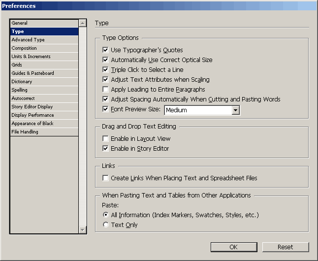

Проще всего убрать в Edit>Preferences>Type>When pasting... Text only
Текст будет вставляться со всеми атрибутами. Что ессно не всегда удобно. Но для убиения атрибутов есть блокнот.
Все это дело относится к CS2 Как было в CS не помню однако. Да и зачем? ИМХО CS2 во всех отношениях лучше. Если комп не celeron 800 128 mb RAM:) Тады Ой!

Ответ: выделения в тексте из Word
Виноват я, не уточнил версию...
Тогда вот тут Edit > Preferences > General внизу должен флажок стоять Preserve Text Attributes...
Можно еще при вставке вердовского файла через плейс удерживать Shift, тогда появится окошко Word Import Options. Подкрутить там...
