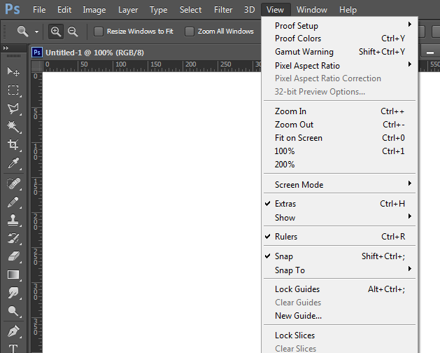

Обнаружил странную багофичу - на одном из CS6 пункт меню Fit to Print Size отсутствует напрочь, вместо него 200%
Команда называется "view200Percent" в документации нигде не встречалась
Соответственно, команда
Код:
var desc = new ActionDescriptor();
   var ref = new ActionReference();
   ref.putEnumerated( cTID( "Mn  " ), cTID( "MnIt" ), cTID( 'PrnS' ) );
   desc.putReference( cTID( "null" ), ref );
   executeAction( cTID( "slct" ), desc, DialogModes.NO );
   activeDocument.resizeImage( undefined, undefined, docRes, ResampleMethod.NONE );
выдает ошибку. Чтоза? %8
