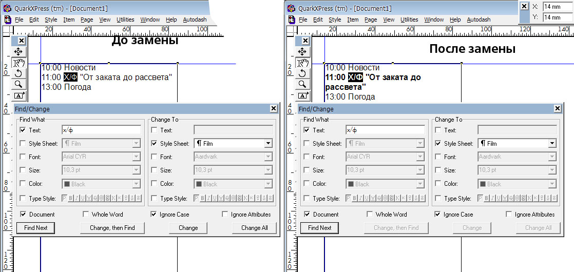

11:00 Х/Ф "От заката до рассвета" отдельным абзацем?
Если так, то находите "Х/Ф". В Change to ставите галочку на Style sheet и вибираете стиль абзаца, например "Худ.Фильм", а стиль оформляете как угодно, хоть жирным, хоть полужирным.

Ответ: Выделение полужирным шрифтом фильмов в телепрограмме
Да вроде бы понятно все.

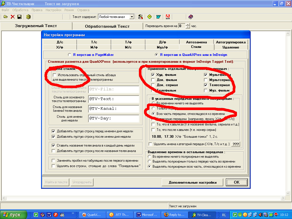

2mishmak: так вроде в ТВ-Кленере можно задать см. аттач
    209.5 КБ · Просм.: 930
Есть! Но оно почему то не работает(((
Вылезают иероглифы(

Большое спасибо! Простите за нерасторопность!
Работает!

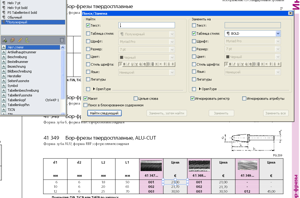

У меня почему-то не работает(((
Нужно во всех блоках серого и сиреневего цвета заменить атрибут шрифта на ЖИРНЫЙ. Пыталась через замену элементов, но там нет возможности редактировать атрибуты шрифта.
А стиль данного блока утерян(
Таких файлов масса, где нужно вносить правки.
А какому критерию вы хотите искать текст, который нужно заменить на ЖИРНЫЙ?
Поиск возможен скорее всего только по размеру.
Нет никакой возможности связать атрибут текста с атрибутом блока, в котором он расположен?
Ptichсka, сопоставить цвет табличной ячейки и стиля текста внутри нее невозможно средствами QuarkXPress. Впрочем, если вы работаете на MacOS, можно написать скрипт, который будет делать это.
Но если речь идет об объекте, который должен быть создан с уже заранее установленными свойствами оформления себя и включаемого содержимого — текст, графика, таблица с ними же — воспользуйтесь «Библиотекой» (File> New> Library).
Туда можно добавлять заранее оформленные элементы публикации, а затем перемещать их снова на полосу.
