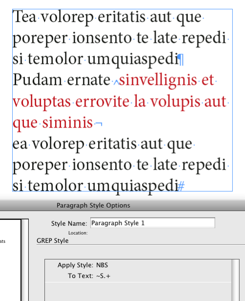

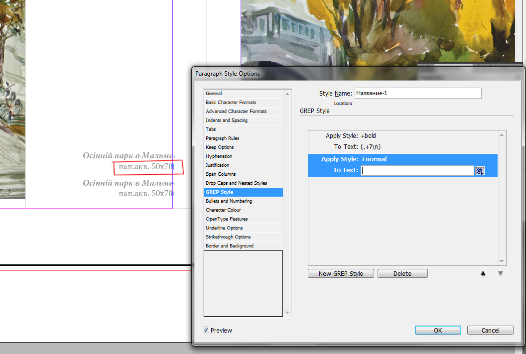

Подскажите, как выделить текст от неразрывного пробела до переноса строки и назначить ему стиль +normal. На скрине видно.
Как ни странно, болдовый стиль получилось применить, а вот второй стиль добавить не получается.
Прошу совета!

где на скрине неразрывный пробел? что у вас не получается?
если просто от неразрывного пробела до принудительного переноса строки то так
~S.+\n
Реакции: icolumnist
«.+» без модификаторов и так заканчивается в конце строки..

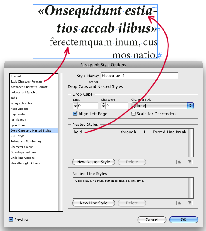

Вам, возможно, могут помочь вложенные стили, GREP-стили, а также стили строк.

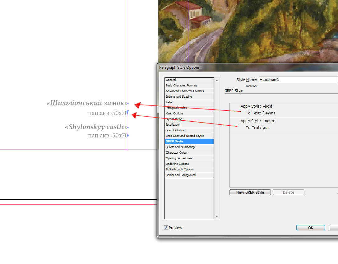

Спасибо. Все получилось.
От неразрывного пробела до конца абзаца применил \n.+
    330.8 КБ · Просм.: 938
Я бы сделал так:
    100.2 КБ · Просм.: 952
