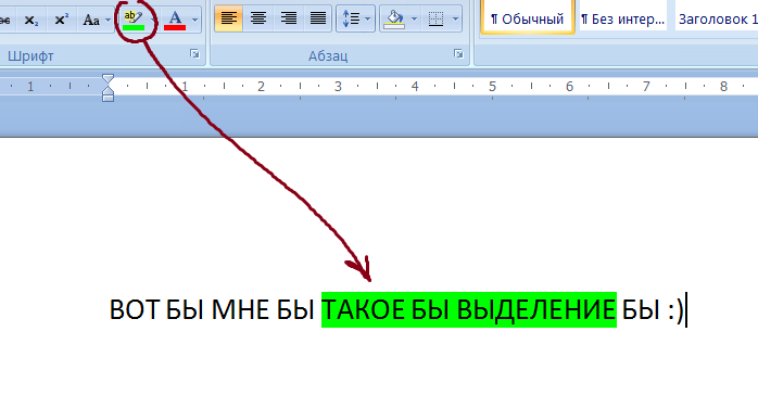

Вечер добрый.
Не знаю, как правильно называется такое выделение текста, как на картинке, и, видимо, поэтому не могу его в InDesign найти, а очень надо : ) Подскажите, пожалуйста?
    19.5 КБ · Просм.: 1 671
Ответ: Выделение текста плашкой
Underline Options?
Реакции: tanika
это в character styles ковыряться в параметрах underline optiones
то есть можно просто underline сделать толстым-толстым и посредине? : ) пошла пробовать... через три минуты отчитаюсь

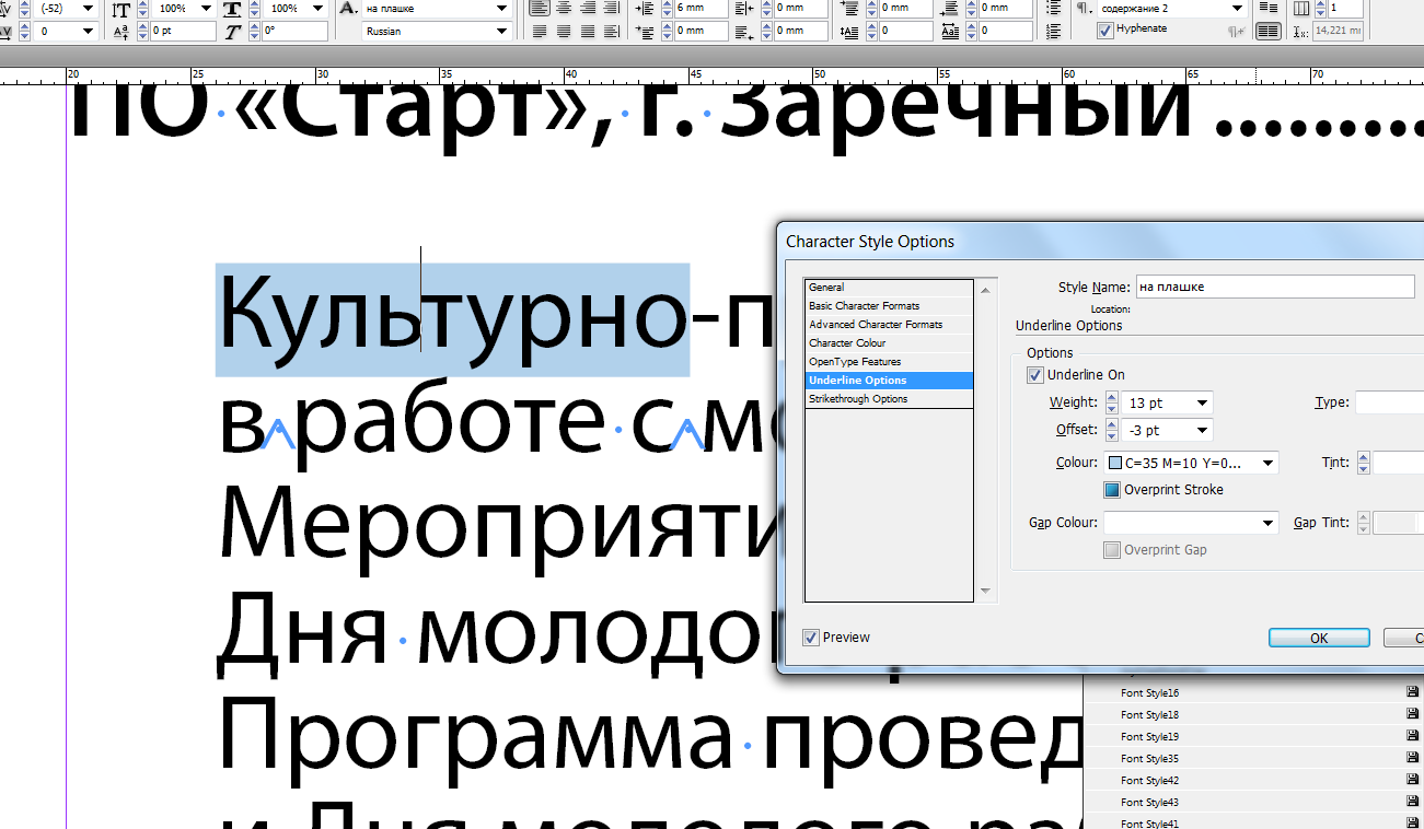

Спасибо! Получилось!
В приложении — настройки, вдруг кому пригодится :)
    115.3 КБ · Просм.: 1 890
))) не надо настройки))) раза 3-4 уже на этом форуме тема была))) поиск таки - страшная сила
ну да : ) поиск-то будет работать только если знаешь, что именно underline искать надо...
