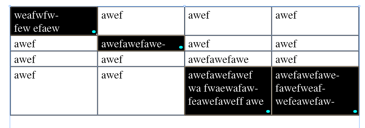

Да именно так,Strizh сказал(а):Я правильно понял что хочется такого выделения?
rams84 сказал(а):Да именно так,
очень хочется![]()
Strizh сказал(а):
фотошоп рулит
