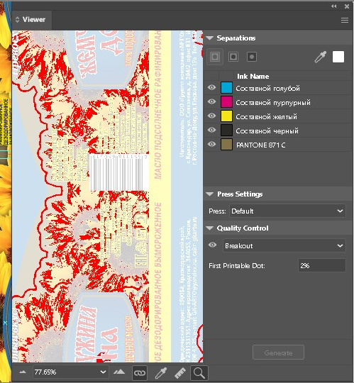

Ставлю даже 99 - выделяет один градиент из подобных на монтаже. То есть, на монтаже явно есть точные копии этого градиента... Но он их не видит
Ставлю 100 - выделяет кучу лишнего, включая 100% черные и белые плашки
100 это я промахнулся по клавишам :)
А так, системы выбора "схожих" градиентов я не знаю. Вандой выделяются в основном одинаковые.
Как альтернативный вариант:
а) В тырнетах есть куча скриптов по выбору ВСЕХ градиентов.
б) После массового выделения всех — изолировать от остальных объектов (ctrl+alt+shift+3 или ctrl+alt+shift+2)
в) Возиться с полученными результатами.
В идеале же, строить нормальную иерархию и порядо объектов и их свойств если сами делаете работу.
Если это чужая работа, то мои соболезнования. Тут может быть невообразимое количество передачи полутона "градиентом". Начиная от стандартных градиентов и заканчивая ими же с прозрачностями или цветными плашками с растровой альфа маской. Тут обычно уже ручками ковыряться в чужих высерах.

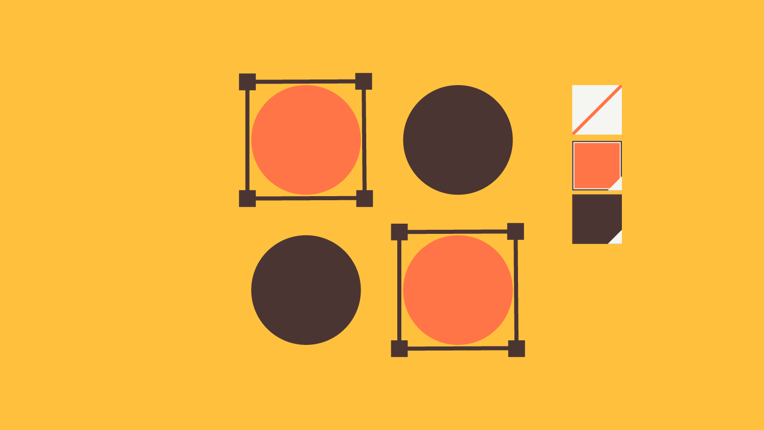

Совершенно не обязательно,нужно лишь чтобы градиенты в заливках объектов были идентичны.
Если это так то,выделить один объект с градиентом и Select---Same---Fill Color,будут выделены все объекты с одинаковым градиентом,что позволит в панели Gradient сразу их всех изменить, как нужно.
