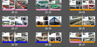

schelkov
36
    78.5 КБ · Просм.: 193

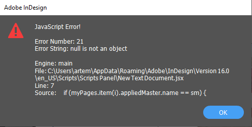

schelkov
36
Папка Scripts Panel есть в папке scripts ? :) Попробуйте положить туда (для большего порядка можете внутри еще папку создать :) навроде myScripts, чтобы не все вперемешку, но это дело вкуса )
Выдает такую ошибку
    10 КБ · Просм.: 171
Gad
2 976
1 408
Выдает такую ошибку
К текущей странице у Вас не применен мастер:) Скрипт простой, обработки возможных ошибок не закладывал :) Перейдите на страницу к которой применен мастер

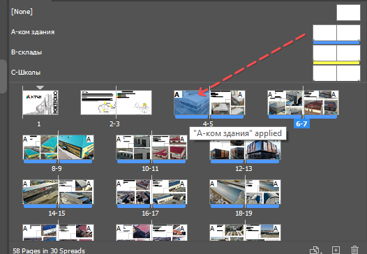

schelkov
36
вот у меня тут, по идеи он должен выделить все страницы с синей отметкой, а он ошибку выдает
    95.9 КБ · Просм.: 176
Gad
2 976
1 408
:) Вы не внимательно прочли, нужно сделать активной страницу с нужным мастером, а не выделить её в панели Pages :) Впрочем можно и оттуда, двойным щелчком перейти на нужную страницу...
