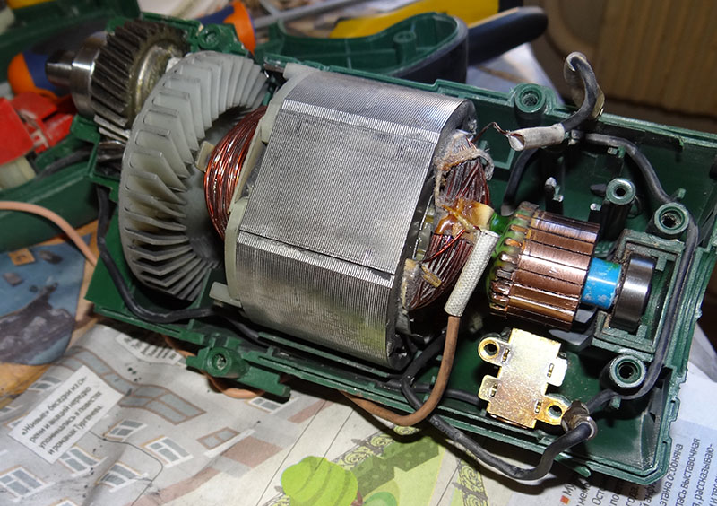

Поискрила пила и ... хрясь, замолчала.
Пилил обычно днём, потому не видил искры :)

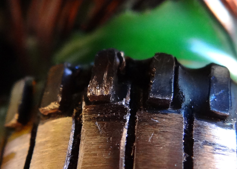

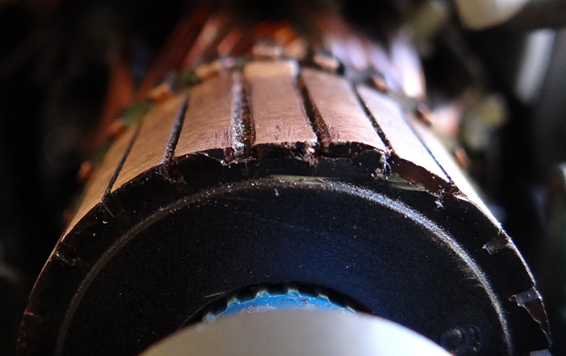

Короче, разобрал. Щётке одной кирдык.
Погнулась ламелька контактной группы.
Я её как смог загнул обратно и сточил, чтобы не выпирала.
Потом вдруг решил прозвонить. Нет контакта, видимо провод отошел.
Всего 24 полоски. Если одна не подсоединена, двигатель будет работать?
И как? Нормально, не будет дергаться и т.п.?
Я в этих моторчиках не секу, почитал ютуб и только понял, что полировать контакты нужно как следует, чтобы щётки не сжирались. А вот как насчёт такой беды - без одного контакта?

Должен, хотя непонятно движок с постоянными магнитами или внешняя обмотка.
Нет контакта между чем и чем?
Лучше фотку щеток и двигателя целиком.

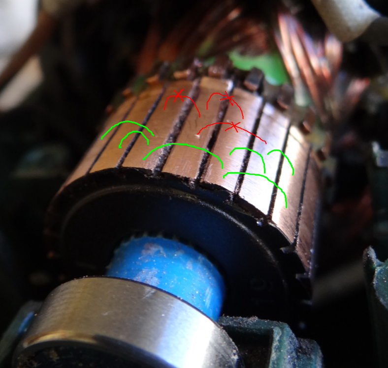

Нет контактов между одной из контактных площадок и остальными (красным).
А у остальных между собой есть соединение - какие-то омы или десятки ом (зеленым).

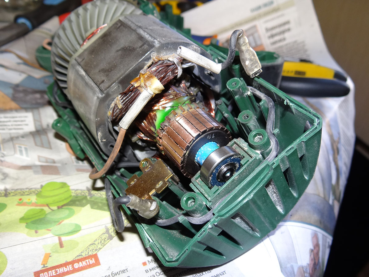

Фото движка ниже. Пила Bosh PKS 55
Один щеткодержатель снял. Завтра поеду щётки покупать.

Контакт должен быть между противоположными площадками.
Но омы и десятки ом между соседними это что-то уже странное.
Одна щетка на фото видна, а что со второй непонятно... но вобщем их поменять и должна работать дальше.

Провод к ламели коллектора (которая не звонится) целый?
Вроде целый. Он, похоже, шевелится относительно самой ламели.
Как бы и медь, но не знаю: можно ли паять или только какая-нибудь запрессовка.
Какая разница постоянные магниты или внешняя обмотка?
....можно ли паять или только какая-нибудь запрессовка..
Паять можно но только акуратно.
Реакции: @diz@
Значит закис просто. Они там обжаты без пайки, но можно и пропаять. Только не отломай лапку прижимную у ламели, ну и перегревать ламель нельзя - она ведь в пластике впластмащена. Лучше применить какой-нить злой флюс, а потом промыть хорошо.
На самом деле всё будет работать и без этого контакта, только щётки будут больше подгорать.
И почисти зазоры между ламелями - они у тебя на фотке уже мусором забиты изрядно.
