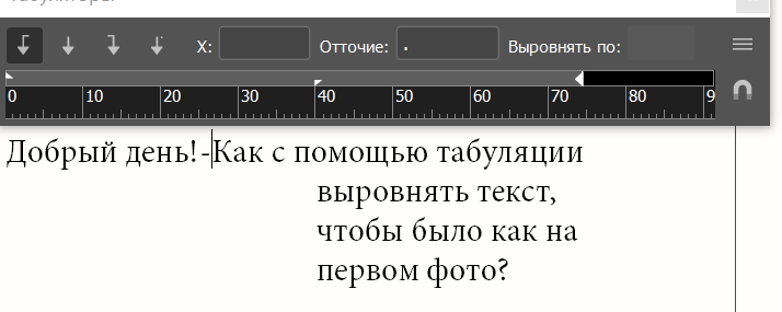

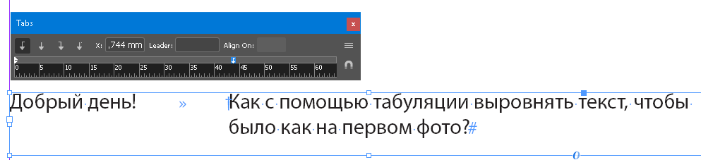

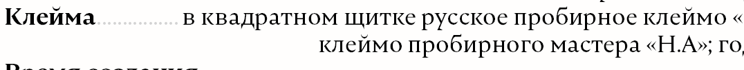

Добрый день! Как с помощью табуляции выровнять текст, чтобы было как на первом фото?

Таблицей.
попробуйте Tab + Ident to here
Реакции: George

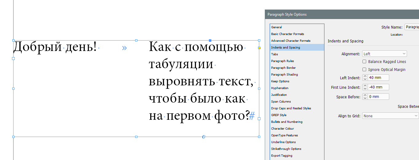

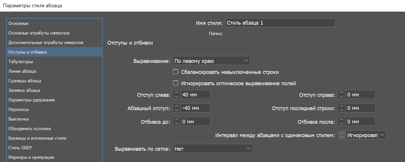

Маркеры табуляции не нужны.
Ставьте первый маркер вровень с левым краем, в моём примере это -40 мм.
А вообще для отточия лучше использовать символьный стиль с перечёркиванием или подчёркиванием.

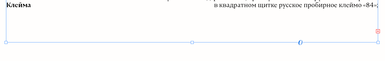

У меня оно выравнивает по середине, и не активно окно "выравнивание по" в табуляции. Или где это нужно проставить?

что не понятно?
Могу предположить что где-то у вас ещё один маркер табуляции живёт, правее, с настройкой «по центру».
Дайте кусок публикации, киньте в Файлообменник.

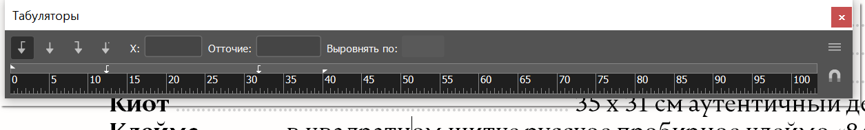

у меня не сдвигается первая строка, в чём тут проблема? или я не правильно делаю, что нажимаю shift + tab?

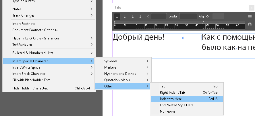

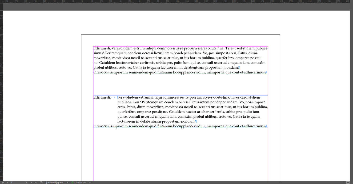

Для разового применения можно сделать намного проще:
ПКМ - Вставить специальный символ - Другое - Произвольный отступ (или просто Ctrl+\). Этот символ говорит индизайну создавать отступ точно в том месте, где находится курсор. Работает внутри текущего абзаца. Если таких мест в документе много, все же советую работать отступами в стилях, но иногда этот символ здорово экономит время.
На скриншоте 2 фрейма - один с обычным текстом-плейсхолдером, а во втором поставил таб и произвольный отступ.
Пардон, в английском переводе не понял, что это именно эта опция.
