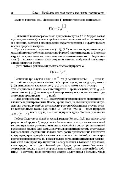

Здравствуйте! Суть вопроса. После импорта формул в индизайн они встают конечно криво, их нужно выравнивать и абзац рихтовать тоже. Как это можно сделать? Заранее благодарна за ответы.

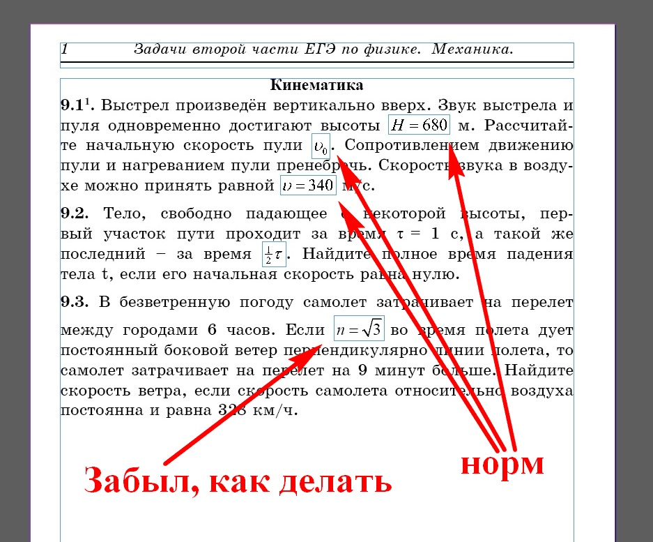

Формулы MathType вставляю в InDesign обычным ctr-c ctr-v. Всем доволен.
Забросил вёрстку на некоторое время. Сейчас вернулся, и обнаружил, что не помню, как я так делал, чтобы вставленный в строку объект не сдвигал строку?
Прикрепляю скриншот. Здесь видны мои старые вставки (удачные) и новая вставка (создающая воздух сверху).
Прошу, подскажите, как я убирал этот воздух сверху? Там какая-то мелочь, но я не помню.
Боюсь, что строго заданной величиной интерлиньяжа.
Что написано в этом поле для формул, где всё нормально и где наступили провалы в памяти?
Реакции: 9lqrmq
Ну конечно же! Благодарю Вас!
Теперь всё исправилось.

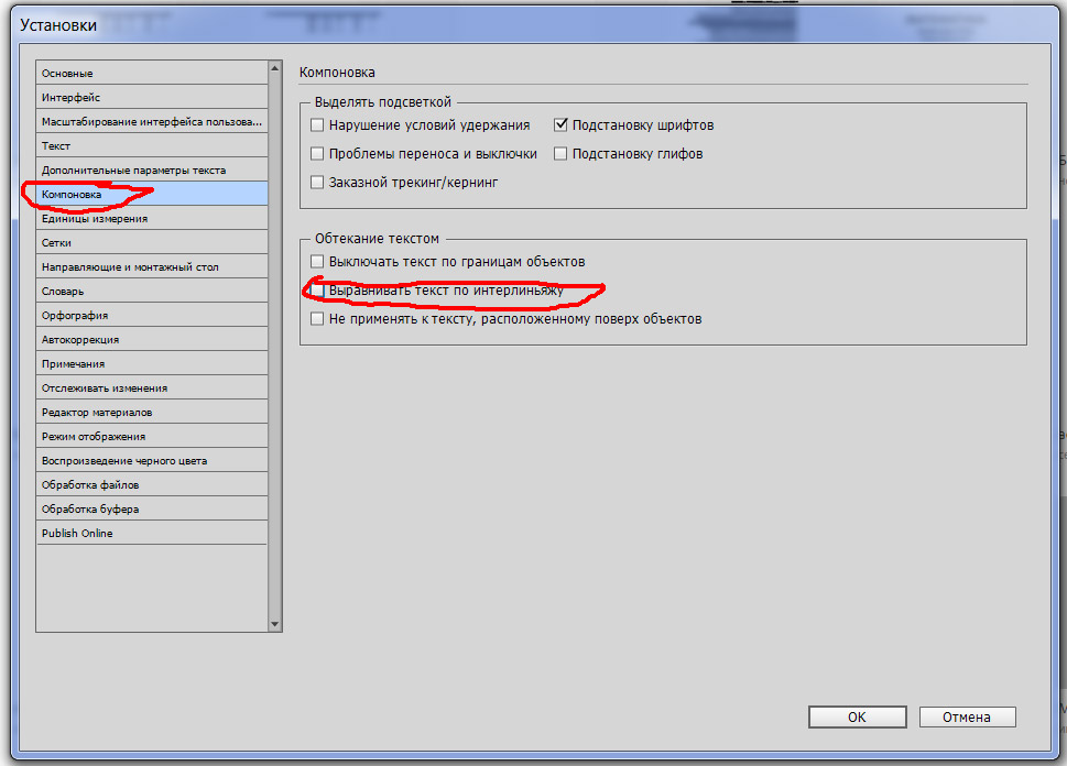

Автор вышеупомянутого скрипта (комплекта скриптов точнее) рекомендовал в описании отключать птичку в настройках, разделе Компоновка
