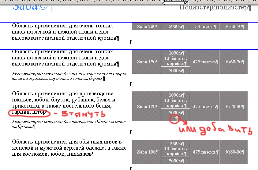

Коллеги, имею такую проблемку.

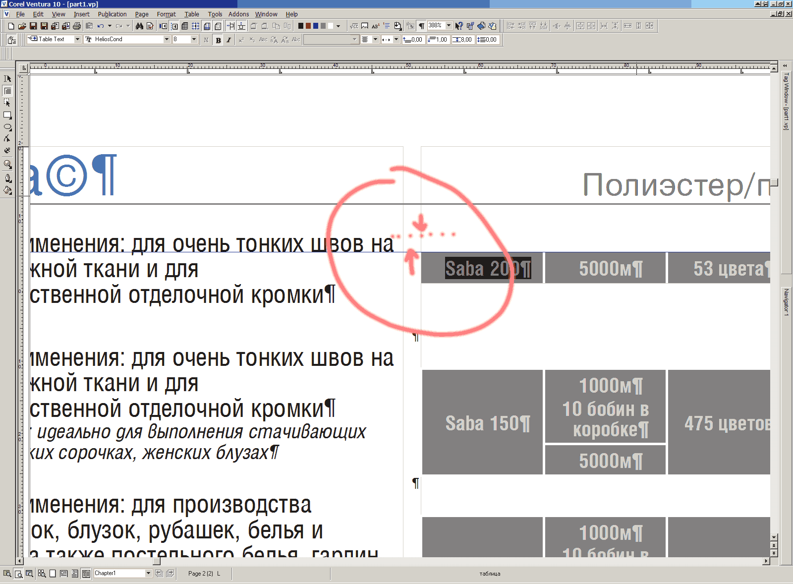

Картинка - на прилагаемом скриншоте верстки (GIF)
Описание:
двухколоночная верстка, причем в левой колонке размещаются текстовые блоки, а в правой - таблички, которые связаны с соответствующими текстовыми фрагментами. Чтобы не городить кучку окошек, пошел таким путем. Структура набора: абзац с текстовой частью - табличка - пустой абзац - (повтор до бесконечности).
Дескриптор абзаца с текстом - запрет разрыва абзаца, других чудес нету.
Дескриптор пустого абзаца - "разрыв", размещение по ширине окна.
Баланс колонок включен.
Логически эта конструкция работает безупречно: абзац "разрыв" прерывает заполнение колонки; неразрывный абзац не может перетечь на вторую колонку, соответственно туду убегает табличка и становится по верху искомого абзаца. Как бы все красиво.
Но: табличка выравнивается не по верхней границе отведенного ей поля, как должна бы - а по первой базовой линии левого абзаца! Т.е. все таблички ровненько смещаются вниз на одну строку.
Всё обыскал. Проверялись полиграфические свойства (вертикальная выключка), значения всех возможных отступов, тип установки отступов ро высоте прописной и по базовой линии, все не то. Что делать?

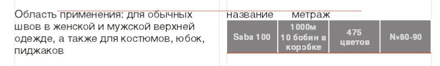

Ответ: Выравнивание при хитрой верстке - ХЕЛП
Предлагаю такой вариант (см.аттач) не знаю насколько приемлемо но выглядит приличнее
пробовал обмануть таким макаром

1. Можно попробовать сместить базовую линию первой колонки до необходимого положения (вариант так себе)
2. Отойти от использования таблицы и сделать верстку на 4 колонки с Span across all columns в дополнительном пустом абзаце в конце горизонтального ряда (технологично, теговая разметка, работает давно при верстке тв-программы)

В данном случае я бы сделал так.
Поставил отбивки абзаца сверху и снизу по 8 пт и разрешил тэгу абзаца добавлять отбивку вверху колонки.
Но при этом вся проблема не решается (см аттач).
В странице при включеном балансе колонок число строк базовых линий в колонках должно быть одинаково на левой и направой стороне. И в данном случае это число строк абзаца левой колонки и число строк таблиц правой.
А дальше только ручками. Добавлять или убовлять число строк.
Больше у меня вариантов нет.

Коллеги, очень красивое решение предложил Игорь Батов - его вариант в аттаче (вторая страница).
Суть: в дескрипторе абзаца назначается атрибут "суперскрипт" (надстрочные). Что позволяет сдвинуть базовую линию на искомую величину. Проблема решается системно и без каких-либо ручных ковыряний.
Я немного не дошел до такого красивого решения, сдвинув базовую линию ровно на одну строку переводом строки (это - гемор с правкой текста, и нет должной точности), см. третью страницу того же фвайла.
