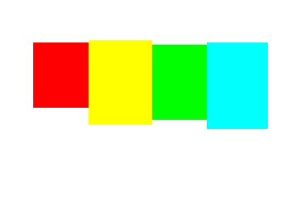

То есть автоматом выполнять команду "Snap to Layers" для выделенной группы слоев или сета. Без участия мыша или стрелок.Типа как в приложенном файлике.

Ответ: Выравнивание слоев в CS2
К сожалению не нашел такой функции в фотошопе, но она есть в иллюстраторе. Если поможет, смотрите Horizontal Distribute Settings в панели Align.
