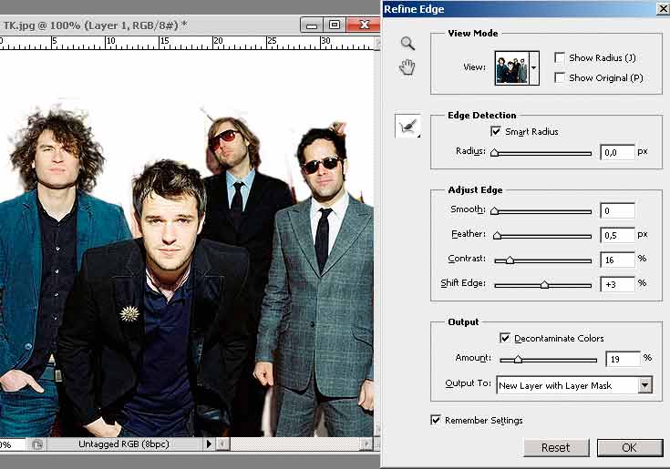

Как и следовало ожидать, в жизни новый инструмент далеко не идеален. Вот лучшее, что я им достиг на данном примере:
Хотя ... если до его применения подготовить картинку (фон, там ослабить например Нue/Saturation), потом довести маску до ума, польза от него есть
Вот здесь достаточно было провести по хвосту, что бы его выделить:
Т.е. на равномерном фоне (даже очень близком) он работает

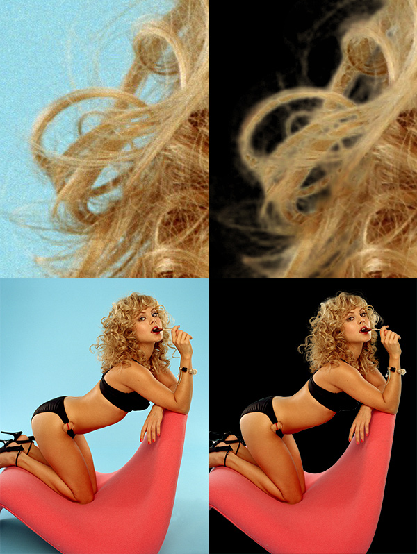

Урок? Скажите, люди которые делают кино по-вашему как вырезают 24 кадра в секунду из ярко зеленого фона разноцветный мех и волосы, а потом складывают это барахло на какой угодно фон и никаких швов не видно.
Уловка ведь очень проста: нужно лишь избавиться от цвета фона. Он определен внешней границей переходной области. Цвет пикселов которые должны заменить цвет фона тоже определен - внутренней границей переходной области. Остается только заменить один цвет на другой во всей зоне альфа-канала так, чтобы от фона ничего не осталось и готово. Пикселы изображения внутри альфы - заменяются, но на максимально близкий цвет. Теперь клади на любой фон. Было на ярком зеленом - можно класть на яркий красный без видимых артефактов.
В бродкасте зеленый цвет нужен для того, чтобы автоматически создавать переходную область. В нокаутах это, видимо, специально обрезано. Потому что продукты для профессионалов стоят сумасшедших денег и торгаши свято блюдут свои сверхприбыли не допуская простые по сути разработки для массового использования.
Раньше по ключевому цвету кеили (то есть ключили). В ФШ остался этот анахронизм, но им почти не пользуются. Теперь и давно ключевой цвет юзают для создания переходной области.
Какие-то примеры приводить еще... В общем отсортировал бабцов по размеру и открыв самый здоровенный файл увидел там каноничный пример. Девица на голубом фоне. По имени файла нашел оригинал - http://www.seyvet.com/foto/16030 - там все и все большие. Вырезанный образец в psd закачал на обменник откуда он исчезнет через 5 дней (для будущих читателей - 12 июля). Четкие границы вырезаны пером, волосы - топором, то есть нокаутом по рецепту выше. Ретушь не касалась. Вот ссылка http://files.mail.ru/WQS4K2
Ответ: Вырезать объект
Там фон голубоватого цвета - это просто мой стандартный фон который издревле добавляется шорткатом во все вырезанное. Меняйте цвет и смотрите как там дела с границами.
Простое, то есть не щепетильное вырезание нокаутом нередко съедает блики. Если тщательно общелкивать шприцем (такой тул в нокауте позже замененный просто контр-щелчком внутренней селекции) то можно восстановить блики. Но как правило этого не требуется. И так все получается весьма продуктово.
Я давно не смотрел новости по нокауту, проверьте. Может он уже умеет по зеленке сам вырезать или хотя бы грузить область селекции сделанную предварительно в ФШ.
Забавно что до нокаута я резал волосы кистями в содружестве с вакомом, и спорил с энтузиастом нокаута в фидошной конфе ру.фотошоп или типа того. Но тогда это была на самом деле новинка. А вы через 10 лет не можете проверить как это работает.
Вырезание кистями тоже основано на уловке. Логика весьма простая. Вырезая вручную с контрастного фона мы получаем фоновую бахрому. Нокаут (и другие вырезалки по переходной области) ее убирают и отлично работают именно на контрасте. Но им приходится туго (то есть юзеру приходится туго) когда вырезаемое изображение на близком по цвету и тону или пестром фоне. Однако ручной метод оказывается очень эффективным - фоновые пикселы оказываются незаметными в вырезанном изображении поскольку они близкого к нему цвета и тона. Это создает проблему для вырезалок, но облегчает участь вырезальщика.
Таким образом с контрастного фона мы режем программами, а с однородного - вручную. Четкие границы - пером в обоих случаях. А если пиксельный размер оригинала позволяет - то с контрастного фона просто палкой, а не пером. Элементарно.

Технология альфа канала не так проста как кажется начинающим. Дело в том что композиция не может не осуществляться. Если мы рисуем на листе прозрачного целлулоида то получаем картинку на прозрачной основе. Теперь можно компоновать такие картинки накладывая друг на друга и на фон. Но в цифре прозрачных изображений не существует. Это просто обычная картинка с дополнительной информацией для будущей композиции. Следовательно пикселы которые попадают в область композиционного перехода (то есть там, где значение альфы занимает промежуточные величины между 255 и 0) всегда будут замараны цветом фона.
Вы знаете как этого избежать?
Чтобы понять о чем речь сделайте так: создайте документ, залейте фон черным. Селекцией нарисуйте окружность с включенным сглаживанием (антиализингом), залейте белым; вырежьте в слой (Ctrl+J). Залейте фон белым. По окружности образовалась черная бахрома. Это следы бывшего фона который вошел в композицию через альфа-канал (селекцию) с вырезанным изображением.
Теперь нарисуйте окружность еще одну и в новом слое залейте ее черным. Почему нет бахромы? Потому что пикселы в пограничной области не компоновались. ФШ раскрасил пикселы белым не по альфе (как вы в на первом этапе), а по минимальным ее значениям, по нулям. Для него граница заливки это не область перехода от 255 к 0, а сам 0. Поэтому вы получили ровные, чистые и мягкие края.
Интеллектуальная вырезалка делает также, но заливает пикселы в переходной области выбирая ближайший цвет из-за внутренней ее границы, то есть берет его от полностью НЕпрозрачных пикселов. Таким макаром уничтожается цвет бывшего фона.
Артефакты этого процесса отлично видны на результатах вырезания нокаутом или подобными программами. Но визуально все выглядит как "так и задумано". То есть вы запросто увидите разницу в цвете и характере границ оригинального и вырезанного изображения, но это не мешает восприятию, т.к. никто кроме вас не может сравнить. Потребитель получает конечный продукт. Для него "так и должно быть".
Если же там искрится цветная бахрома, то он ее сразу заметит и скажет "вырезано", а кто понимает добавит "через жопу".

Про фотографию, которая должна была проиллюстрировать процесс.
Это профессиональное фото и оно уже снято на подходящем фоне. Профессионалы, они могут снять так, что никому и в голову не придёт, что-то менять. Да, к тому же, фотограф может и не позволить издеваться над своей работой.
Мне же, да думаю и многим из нас, чащё приходится избавляться от совсем не подходящего фона, например, какой-нибудь бытового или служебного.
Но, даже в нашем случае, несмотря на довольно высокое разрешение снимка и практически однородный фон, после обрезания, мы получили просто месиво из пикселей.
На менее профессиональных фотографиях результат получается ещё хуже. Отчасти это связано с тем, что изображения волос на снимках даже современных ЦФК занимают единицы пикселей. Раскрасить один или два пикселя разными цветами действительно сложно. Однако подрисованные волосы, имхо, выглядят всё же лучше, чем то, что получается в результате автоматизированного вырезания, особенно, если речь не идёт о Про-фото.
