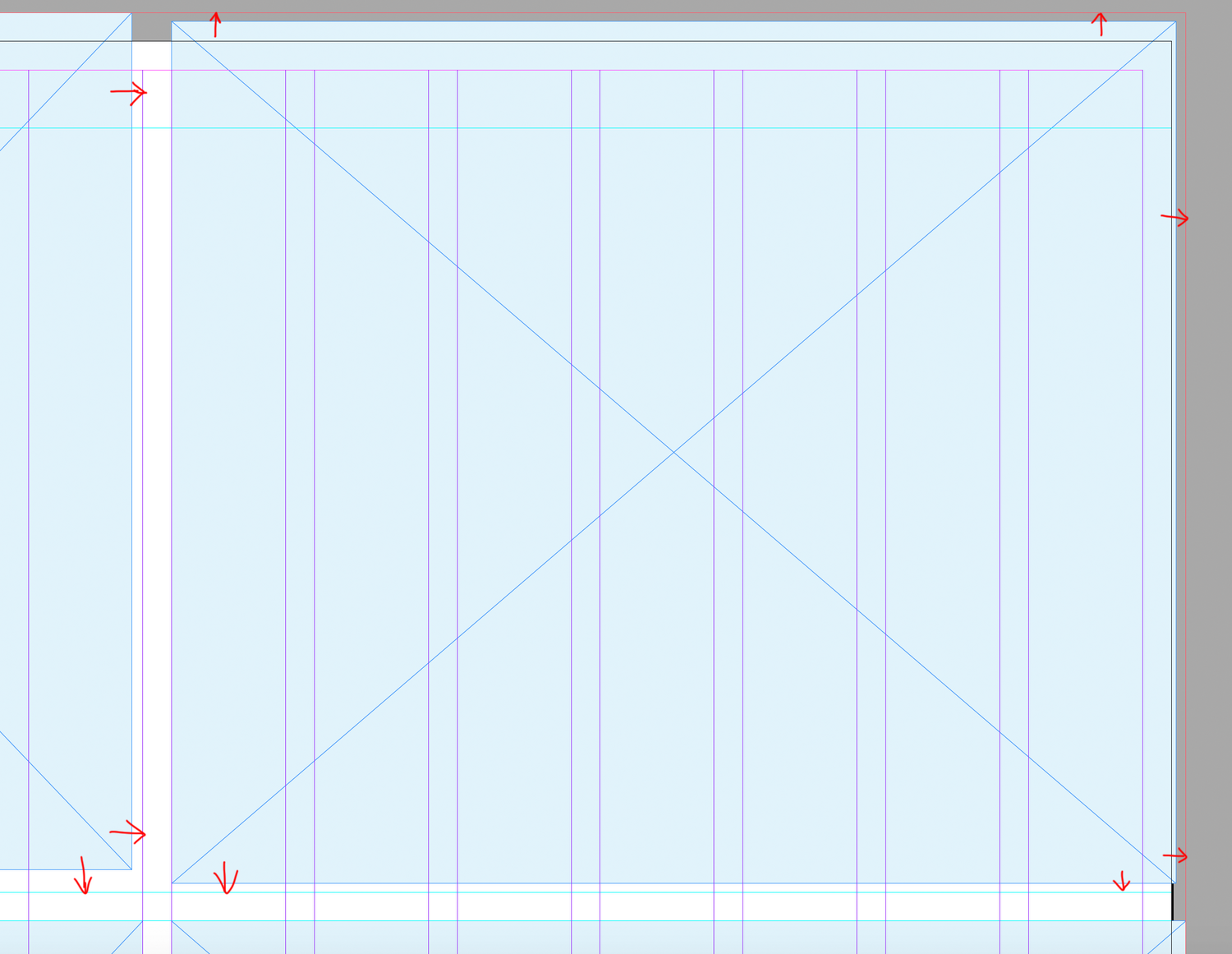

Господа, возможно ли реализовать через скриптинг, выравнивание фреймов по ближайшим направляющим ( в пределах определенного расстояния, конечно)
Нужно увеличивать фреймы, без изменения содержимого
Спасибо за любую помощь!
    1.1 МБ · Просм.: 361
А в чем проблема то - увеличивайте geometricBounds - содержимое просто перераспределится по фреймам не изменяясь
Или как именно вам надо?
Наверно возможно, но мне кажется проще и правильней использовать стили объектов. Там можно задать размер и положение относительно полей
Дело в том что фрэймы могут быть разного размера
Основная задача выровнять их по направляющим, поставить ровненько,
и потом если надо дорисовать недостающее (но это ручками в фотошопе)
Не очень представляю как это можно сделать через стили...(
ну да, если они все разные, то надо скрипт
