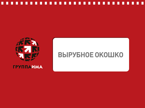

Коллеги, у меня есть необходимость вырубить окно в листе, запечатанном шелкографией красной плашкой и залитой сверху лаком.
Характеристики издания:
Фолрматы — А4 и А3
Бумага 700 гм/м (с низкой пухлостью, при желании такой бумагой можно зарезать кого-нибудь:-))
Шелкография 2+0+лак
Вырубка
Проблема ещё в том, что это обложка для корпоративной презентации, т.е. помимо вырубки окошка её регулярно будут подрезать, при формировании презентации.
Производство уверяет меня, что это сделать невозможно, поскольку краска неизбежно потрескается и осыпется при вырубке, но меня терзают смутные сомнения...
А вы что думаете?

не надо сомнений. берёте один лист (не важно с каким цветом, но чтоб с лаком тож) и суёте в тигель (с неважно каким ножом, но чтоб были и биговальные ножи и режущие). Смотрите. Убеждаетесь в правоте. Либо своей либо скептиков. В шелкухе всё индивидуально.

Скорее всего ничего не произойдет. Биговок на штампе нет, а само по себе окошко не должно ничему угрожать.

Бумага, видимо, дизайнерская и по консистенции близкая к офсетной? Если так, то с большой долей вероятности лак на ней может "провалиться" за счет впитывания. Будет довольно грустная картина.
Зачем закатывать все шелкухой? Возьмите красную бумагу. Если плотность недостаточна, то можно скашировать 2 (и более :)) шт. Если отказаться от огромной плашки, то это сильно удешевит конечный продукт.
Зачем вообще лак на шелкуху? Шелкушность :) под лаком Вы не заметите.
Можно заламинировать, опять же.
Что до вырубки по лаку (или просто шелкухе), то обычно все нормально происходит. Как правило, оно эластично.

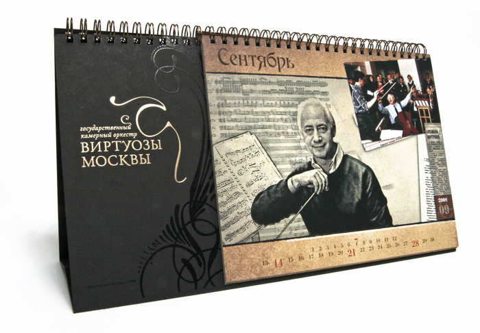

Да. Лак на ней очень хорошо смотрится. Тем более по шелкографическому грунту. По консистенции эта бумага ближе к пластику)))) У неё пониженная пухлость. В приложении фотка нашего календаря с лаком по этой бумаге (на чёрной основе).

Календарь на 700 гр? Это вообще говоря перебор. Да и не похоже это на 700 гр. Мы вполне без проблем делаем подобные календари на более "лёгкой" бумаге. Тем более это дизайнерская бумага она и так рыхлая и жёсткая.
Как поведёт ламинат? А вот это уже нужно пробовать... Меня больше толщина пугает. И у ламината есть неприятная особенность... Да и у лака тоже, вообще говоря, он "ведет" изделие, т.е. например перекидные календари с ламинатом мы ламинируем с двух сторон, иначе через полгодика начинают загибаться. Но календари таки висят...
