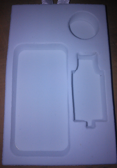

Не знаю, как эта вставка в коробку правильно называется, пусть будет поддон...
В общем ситуация в следующем, есть довольно крупный китайский производитель, который в упаковке использует Пенополиуретановые, вероятно, вставки
Проблема в том, что данные вставки дико воняют прованивая всю упаковку, а в ней находятся, ага, испарители для электронных сигарет, которые с ватой внутри и вата благополучно прованивается не смотря на все старания засунуть их в дополнительную упаковку.
Хочу предложить делать это безобразие из гофры.
Соответственно, вопрос, насколько проблемно такую гофру рубить? Будет ли это дороже, или дешевле пенки? Можно ли использовать то же оборудование, что используется для пенки?
И, может быть, есть какие то фотографии таких вставок?
Эта, конкретная, 80x130 мм...
И ещё моментик, из за чего, это, в частности делается, в правом верхнем углу, лежит стёклышко, которое если положить его просто в коробку приходит по почте битое.

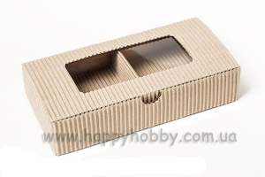

А что-то типа такой гофры? Выглядит миленько и довольно "эко"
Реакции: RIKITIKI
