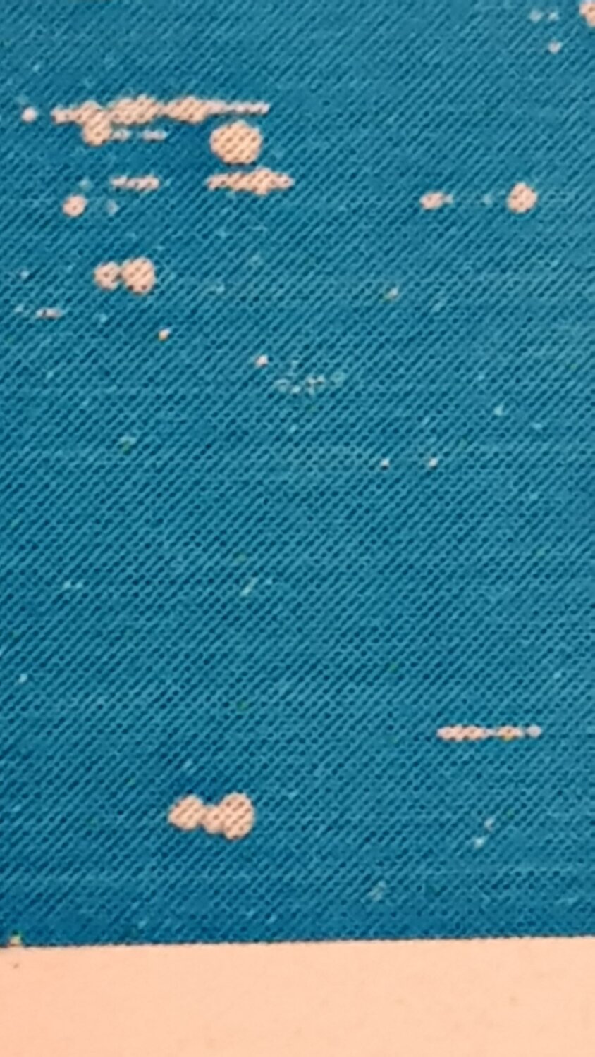

Доброго дня.
Может кто сталкивался с проблемой как на фото. Происходит это только с cyan. Как буд-то тонер свалялся. Что это может быть?
На фото чистый циан и 20% черного. Видно, что там где циан выщипан, черный на месте. Любые комбинации цветов где есть циан приводят к такому же результату

Меняй девелопер.
Ну и коротрон почисти, если он там есть.
От простого к сложному:
1. коротрон чистим, можно перекинуть с другого цвета. проверить 53 или 58 тест. (так же стеклянную полоску)
2. Снять ленту осмотреть барабан, можно временно поменять с другим цветом. проверить
3. грешим на девелопер и/или девюнит. юнит можно разобрать, осомтреть. может говнецо какое скомковалось.
корона не работает на 100% плашке, пробитый барабан давал бы повторяющиеся выщипы, хотя чаще всего его пробивает узором. Здесь реально похоже больше на девелопер или сам тонер, не знаю с добавлением магнитного порошка он идёт на эту машину или нет, но я бы грешил больше на тонер
Я тоже грешил бы на тонер, но на известных мне устройствах, он хорошо перемешивается при смешивании с девелопером или на этапе подачи к фоторецептору. А тут пятна, как будто его где-то спрессовало в комки.
Возможно они есть - у нас же малый участок листа.
Не работал с коникой, но допускаю, что при переполнении мусоросборника, мусор может гулять по тракту оставляя неравномерные марашки.
больше похоже что не перешли на ленту переноса, там же пробелы а не заплывы, а так как только по цыану это не дефекты ленты. Сложно представить где его комковать может, по тракту подачи там ничего такого нет. Как вариант на девелопере разве что, но тут вопрос какой это тонер на 8000 он щёл без добавления магнитной составляющей, на последующих уже с ней, для ускорения печати. Опять же щас вроде официалы ушли из РФ, может это некачественный реплик, лежалый оригинал вроде живёт очень долго. Попробуйте тубу поменять, как вариант
он орёт как потерпевший и отказывается работать ) и тогда бы мурашки были бы на всем, там тракт так устроен

Спасибо всем за советы. Буду копать по возжности.
Касательно регулярности выщипов - они абсолютно хаотичны.
Каратрон перекидывал с соседней секции - ничего.
Барабан визуально чистый.
Тоже думаю поменять девелопер, но и наверное тонер тоже заодно.
Любопытно что все тонеры покупались скореевсего одновременно (точно уже не узнать) и лежали в одном месте, читай в одинаковых условиях в достаточно теплой серверной (не на холодном складе) а поломался только циан.
