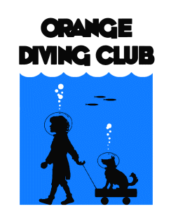

Это не совсем доработанный вариант логотипа для нашего клуба аквалангистов.
Создается на любительской основе и с минимальным опытом. ;)
Пожалуйста критикуйте.
    10.2 КБ · Просм.: 1 080
"Где вы теперь Белка и Стрелка?..."
Жутковато мне стало - вместо подопытных кроликов, женщины (девочки?) и собачки...
Плыви, Муму...
А где же Ихтиандры?
Ну во-первых это не девочка, а мальчик у меня такой. Но над ним надо работать. Мужчину так сказать выращивать. Да и собачка не от балды взята.
Во-вторых спасибо за ответ.
Основная идея логотипа, что нам под водой также легко и приятно, как детю малому на прогулке.
Кому легко? - собакам? Логотип перегружен деталями, соответственно надо все упрощать. ORANGE - где? (в плане цветового решения). Ну и в целом на логос не похоже, больше клипарт какой-то.
Общее впечатление - космонавты-лунатики (причем собачка явно инвалид, а мальчик - девочка)...
слишком обличенный логотип... и чтоб не одной задней мысли не подумалось(типа надели ребенку мешок на голову и утопили)
Это Электроник и Рэсси! Они возвращаются! Профессор Г-р-о-о-о-м-о-о-о-в.... :)
А иначе как объяснить, что они идут по дну и не всплывают?
А мне идея понравилась! :) Только согласен с rdes02 - где ORANGE? В фильмах показывают, что у аквалангистов всегда жёлтый цвет присутствует, или оранжевый (наверное, чтобы акул отпугивать). Ещё по-моему, в их шлемы надо добавить воздуха (белый цвет) а то получается что они насыщеной водой дышат (как в "Бездне"). И ещё: лучше бы собачка плыла на поводке за мальчиком, а не ехала бы на тачке. ИМХО.
з.ы. ronin
Да, забыл: с ORANGE однозначно надо что-то решать, а собачку лучше без тележки в заплыв кинуть :)
А по моему - прикольно.
Я-б только пару аккуратных бликов на "шлемах", штоп было понятно что это не нимб и не мешок.
Оранжевого правда не хватает.

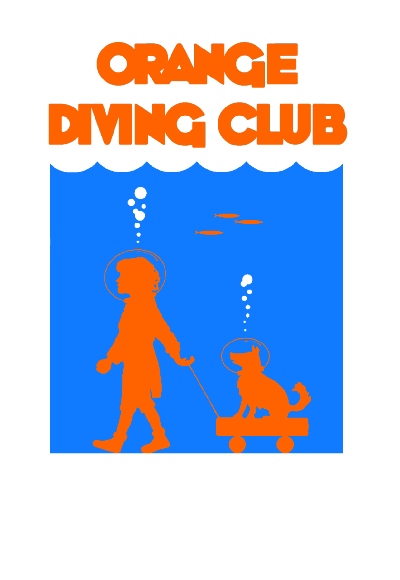

Король оранжевое лето и тд. по тексту. С оранжевым дейтвительно проблемы. Дело в том, что оранжевый если и использовать, то только такого оттенка как на логотипе www.orange.com
А с синим он ну никак на мой взгляд не идет (если по-быстрому заменить черный на оранжевый то получается как на картинке ниже).
С другой стороны от голубой водички тоже не очень охота отказываться.
Со шрифтом похожая ситуация. Возможно меня заставят использовать Helvetica Thin. Так как у нас название компании присутствует. А Helvetica Thin - официальный шрифт Orange для подобных случаев.
А собакера наверное надо в плавание пускать. Это придаст объемность и динамику.
Сферу надо наполнять воздухом, а не водой. Согласен. Спасибо.
    10.3 КБ · Просм.: 1 064
ОЙ! Нет! Черный смотрелся лучше! Оранжевый на синем - ужасно!

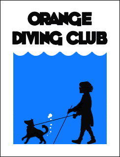

А может вот так? :D
    6.1 КБ · Просм.: 1 160
Интересно! Только пузырей не хватает... из задницы...
А еще, может девомальчика на кота Базилио заменить? Он ведь тоже слепым прикидывался. Или на Кису Воробьянинова. С кошельком.
