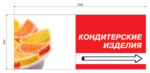

А вот пример того, чего хотелось бы!
Реально ли этого добиться автоматически?

Ответ: Выцепить размеры с помощь скрипта...
Добрый День, уважаемые Гуру!
А гурок забыли? Надо так: Добрый день уважаемые гуру и гурки!
Короче, надо писать скрипт - все эти стрелочки и циферки потребуют некоторого кода. Если готовы это делать - сообщите тут. От вас потребуется помощь в виде сведений о том что именно конкретно определенно надо.
Конечно готов все сделать!
Нарисовать какое бы то ни было выделение в зависимости от ширины и высоты в принципе несложно... (хотя думаю что это будет уже и лишним)
Главное-то текст с размерами.
А вот выцепить данную информацию и представить в виде текста даже не представляю как сделать.
А принцип, достаточно прост.
Есть определенные файлы, и к ним необходимо прописывать информацию о ширине и высоте. Вот и все!
