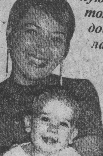

Выкупили мы в нашей местной газете 1 полосу, для собственных нужд.
Делают газету в PM
Используют Times new roman (ttf).
Вывод на пленки LaserJet 5100, (PostScript printer)
Но они используют драйвер PCL.
Я так понимаю что этот драйвер не совсем подходит для вывода на пленки.
Посколку в этом деле полный профан, прикрепляю отсканированную картинку газеты, растр там какой-то не тот. Посоветуйте, что нужно чтобы получить нормальные пленки.
Буду весьма признателен!
    164.3 КБ · Просм.: 784

Вполне нормальный растр. Фотки не подготовленные, да. Если выводят из пдф с установленной линиатурой -- почему бы не через PCL?
Ответ: Вывод на пленки PCL
Или фотографии не подготовленные (что у дитя на лице - 0%? 4%?), или на копировке выбивает мелкие точки (надо скопировать на форму шкалу и посмотреть на результат)
Можно уменьшить линиатуру и воспользоваться увеличивающим оптическую плотность спреем (если уже не пользуете)
Вывод на пленки LaserJet 5100, (PostScript printer) 1*
Но они используют драйвер PCL. 2*
прикрепляю отсканированную картинку газеты, растр там какой-то не тот. 3*
1. Кто выводит плёнки? Вы или они?
2. Если они, тогда причём тут 1*? Если PS-принтер у вас, то и выводите полосу самостоятельно.
3. Какой "не тот"? Клиппинг в светах и залитые тени? Если это, то пример, показанный в скане (надеюсь, что это их результат, а не ваш), показывает результат неумелого применения Фотошопа. Точнее, применение с настройками "по умолчанию" (как любят говорить чайники). Вместо того, чтобы настроить ростиск в Gray на газетный (Dot gain=25% или 30%), их допечатник не верно скорректировал точку белого. Просто высветлил света. Хотя на газетке самого низкого качества получить ровные полутона - ещё та задача.
Если они разрешают в PCL-драйвере автонастройку для фотографий, то ваши усилия могут сойти на нет - драйвер похерит ваши уровни яркости и выставит всё по своей логике. Почти как Фотошоп в Autolevel. Если в PCL-драйвере не верно настроена гамма (если такое там имеется), то она скорректирует ваши тоновые настройки, заданные в Шопе при конвертации из RGB в Gray.
Вообще это довольно сложный момент - приноровиться к работе сторонней конторы. Внутри неё workflow может быть искажён настолько, что любой, сунувшийся без знания всей информации, не сразу получит приемлемый результат.
