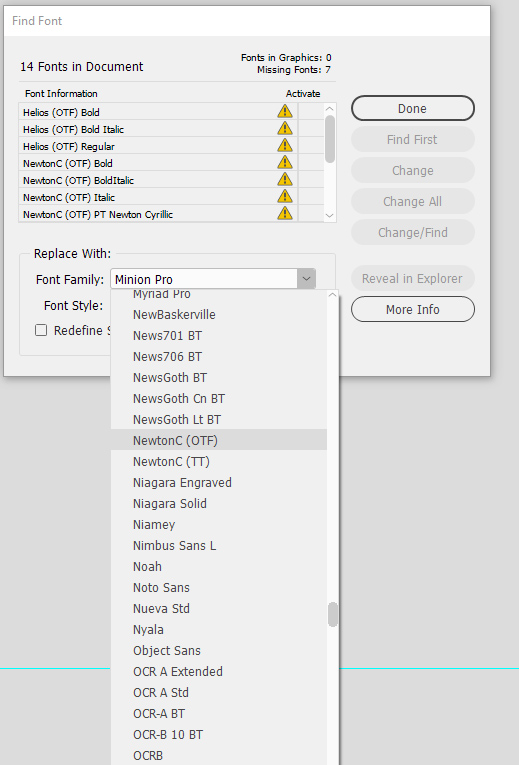

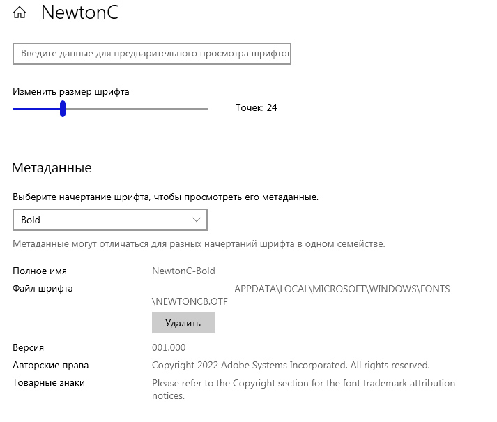

Хм... Хотел это сделать, открываю пересохраненный idml и... шрифты находятся. Ничего же не делал, просто открыл тот же файл через полчаса, в котором сперва шрифты не находились :) Но это для Индиза 2022. То есть я проверил, что 2022 сам видит свой же идмл нормально. А вот 2019 по-прежнему шрифтов не видит. Нужен скрин для 2019?
Мне показалось, что в первом посте я достаточно полно изложил проблему. Похоже, что не так. Ок, еще раз. Те шрифты, которые видит ID2022, не видит ID2019. Скрины прилагаю. Первый скрин - чего "не хватает" ID2019. Второй скрин подтверждает, шрифт есть в системе. И, повторюсь, ID2022 этот шрифт видит.

Верный ответ У вас там дубль с тем же именем (TT)
да, у вас похоже путаница там из-за кучи установленных в разные места версий
