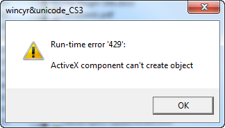

Версия wincyr&unicode_CS3 для CS3.
Ответ: Wincyr2Unicode - изменение только выделенного текста
Пр запуске exe вот такое сообщение.
Что с этим делать?
    18.1 КБ · Просм.: 1 341
Какая ОС и версия Индизайна?
Windows 7 x64 и CS4
