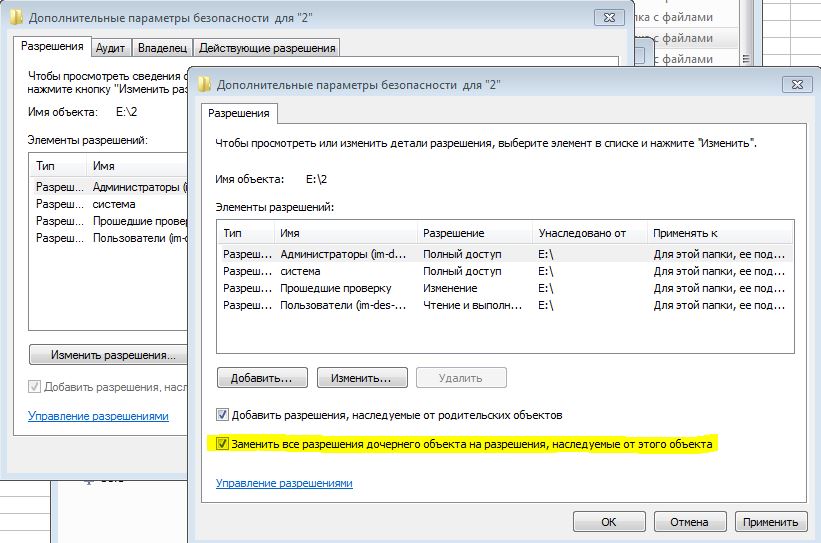

Ну так стандартно, на папке правой кнопкой, свойства-безопасность-дополнительно и станьте владельцем или добавьте себе прав.
Только не забывая нажать на кнопку Изменить разрешения и переопределять для подчиненных объектов.

В этой вкладке всё может выглядеть одинаково, но там есть педаль "дополнительно", в которой всё может быть НЕодинаково. О чём Вам и говорили касательно владельца файла.
Необходимо принудительно назначить текущего, если на предыдущей системе секьюретность отличалась от умолчательной.

Тут вопрос не в том как выглядит, нужно переопределить разрешения для подчиненных объектов, а то что вы задаете будет действовать только на вновь создаваемые файлы.
Нажимаете изменить разрешения, ставите галочку, а затем Ок, Ок.
    89.5 КБ · Просм.: 508
