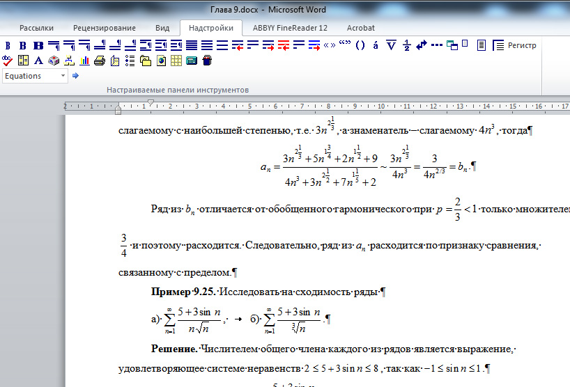

У нас 99,9% верстаются в ворде всеразличные монографии, учебные пособия и проч. (тираж 1–50 шт, обычно 3–5 шт.). Норма в день у верстальщика 20–40 п.л (среднее по больнице 3,4 книги в день) и нормально. Вот принесут рукопись в ворде: 27 а.л., больше 20 тыс. формул и должно быть напечатано либо в этот день вечером, либо на следующий...
