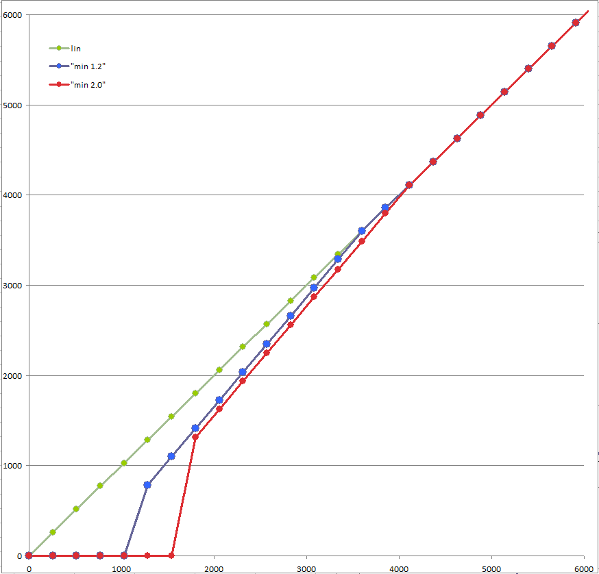

У коллег на разных выводах для флесо есть минимально воспроизводимая точка 2.0 и есть 1.2 для более продвинутого вывода. Тем не менее обрыв высоких светов ужасен, если не "причесать" с компенсацией.
Посмотрите плиз - такие компенсации самое оно или что-то поправить?
Здесь заготовка для dlp с шагом 255 степов в 16 битах. На графике крупно диапазон высоких светов от 0 до 10%. Точка перелома линейной функции в 5% и 6% соответственно.
Так оставить или есть идеи как допилить еще лучше?

@mihas, сам по себе обрыв не компенсируют, его наоборот поднимают до минимально устойчивой точки, а ниже можно срезать.
Надо понимать один момент: те 2% - это просто принимают для удобства обработки в фотошопе, а на самом деле там может быть и 5%, а потом оно еще может растиснутся до 15%
А вот дальше минимально устойчивого процента надо нарисовать кривую, которая с одной стороны как то компенсирует растискивание, а с другой - позволит все таки получить непрерывный прирост тона. Но обрыв с помощью кривой не вылечить. Никак. Он есть и все.
Мне трудно вот так словами обьяснять. Это надо на бумажке карандашом рисовать, и растолковывать походу
@RPavel, по осям - по одной вход линейный - по другой выход. В трех процентаз будет 2, менее двух - будет ноль. Точно так будет выглядеть девайс-линк в профайлинспекторе в диапазоне 0-10% в 16 битах.
Если на пальцах и на бумажке - я знаком с алгоритмами компенсации белой точки в офсете, у нас тоже есть полимерные пластины, где минимально стабильно воспроизводимая точка 2. Чтобы избежать ужасного скачка - точки плавно уменьшают, условно 5 в четыре, 4 в три, 3 в два. Я именно это и посчитал для построения девайс-линка. На практике мы много раз сталкивались в киевском Блице, когда нам забывали применить к файлам компенсацию, получали ужас-ужас особенно в телесных, там как жахнет голубая точка сразу огромная без ее уменьшения - так туши свет. С компенсацией выглядели прилично оттиски.
Вопросы по ходу такие: брать линейную функцию или еще кривую какую пририсовать в диапазоне компенсации от 2 до 5. Стоит ли 255 степов развернуть на 65535 степов или это будет излишним для обычных 8-битных файлов.
Добавлять лишние изломы на кривой? Не думаю, что это хорошая идея. Хотя, надо понимать, что в этом диапазоне в реальности все равно все очень нестабильно, и можно не заморачиваться. Но я обычно заморачивался, и добавлял несколько точек для гладкости
А вот это уже лишнее. ИМХО.
Вы задаете вопросы на засыпку, но они в данной ситуации к делу не относятся. Все кривые - растискивания, навешенные на рипе и проч - все они уже учтены в цветовом профиле, по которому производится цветоделение. То есть в данной ситуации меня вообще не парит дипазон 2-10 - он учтен в профиле и профиль работает.
Профиль не учитывает только одного - минимальную точку. И да она именно 1.2 и 2.0, я специально уточнял, может надо 1.176470588 и 1.960784314 (в 8 битах). Остановились на том, что я в 16 битах задам 786 и 1311 как минимальные - это в десятичной системе ровно 1.2 и 2.0.
Задача не просто отрезать точку менее 1.2 и менее 2.0, а сделать так, чтобы это было визуально наиболее приемлемо.

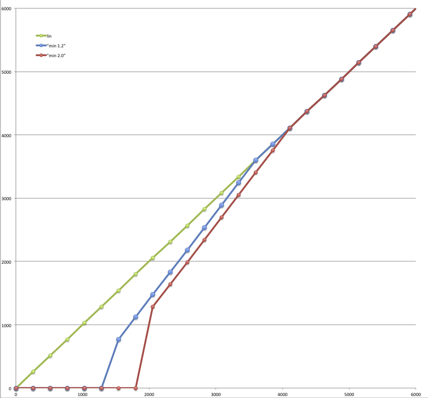

Уточнил маленько расчеты.

А как без точки перелома линейной функции в таком случае - ну не от 100 же остчитывать. Точка перелома будет, я пока остановился на 5 и 6 соответственно для минимума 1.2 и 2.0. Принимаю предложения на другой точке излома. На графике хорошо видно, что как такового скачка в точке перелома нет, все настолько плавно - что плавнее разве что не линейную функцию построить а чуть искривленную, но мне опыт подсказывает что это в данном случае уже лишнее.
И да - согласен - наверное 65535 степов на кривой ни к чему. Курва делает 255 степов, я тоже так уже пробовал - все гладко выходит.
