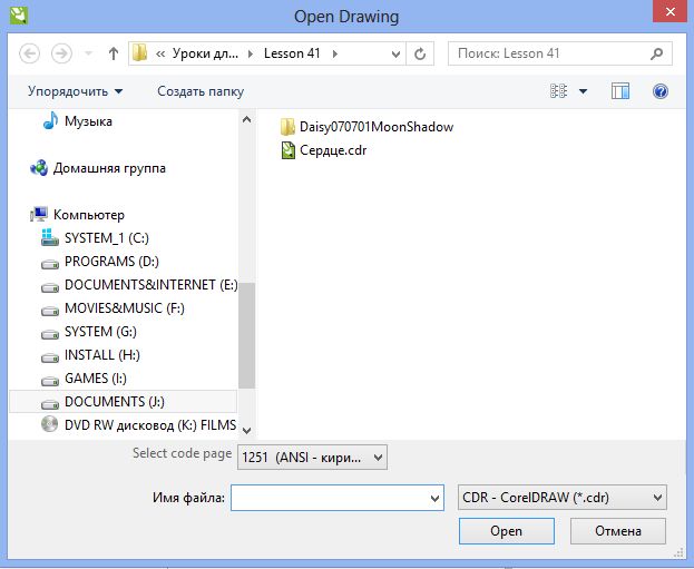

проблема в кореле Х5.
при открытии файлов в диалоговом окне "открыть файл" нет окошек "превью" и "комментарии".

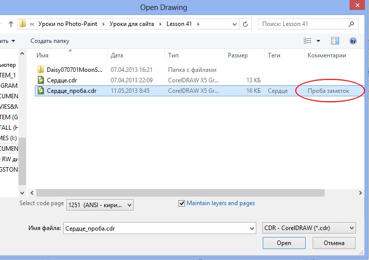

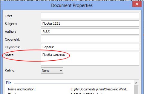

принтер смит! Это не проблема Корела или системы. Чтобы добавить комментарии в Х5, используйте команду Свойства документа. Пишите свои мысли в поле Notes (Заметки). Просто сохраняете файл. При открытии файла, выбираете вид окна в виде Таблицы. Затем настраиваете поля таблицы, выберите там пункт Комментарии, чтобы отображался этот столбец. И Ваши комментарии будут видны при открытии файла. Не скажу по памяти, точно ли так оно в Windows 7, потому как сижу сейчас на Windows 8. Но думаю, разницы нет никакой.
В норме окно превью имеется в диалоговом окне открытия файла, и поле "Notes" расположено в нем же внизу. То, что предложено, — уже дополнительные ухищрения. Они доступны и в WinXP, но не отменяют нормального вида диалога "Open".
Н. Васильева, если Вы мне покажете поле Notes (см. скриншот), то с меня бутылка.... А в Windows XP, естественно такое поле есть. В этом и отличие этого окна в разных версиях Windows и в окне сохранения, поля для Заметок, как было ранее, тоже уже нет.

А вот как это реализуется... На первом скриншоте окно Свойства документа. Я там обвел поле Заметки. А на втором скриншоте, как эту самую заметку увидеть в окне открытия документа под Windows 8.
