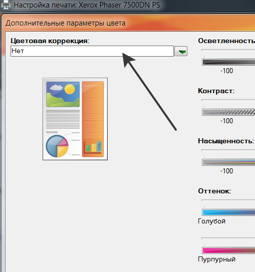

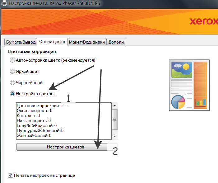

скачать Windows XP/2003/2008/Vista/Win7 PostScript 64-bit driver
далее в настройке печати выставить
можно шалить и далее ...

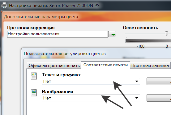

если же на последнем скрине выбрать НАСТРАИВАЕМЫЙ то появится ещё одно окно,
где будут отдельные настройки для различных элементов печати - можно и там выставить везде НЕТ НЕТ НЕТ
Кроме того - руководство стр 137-138

По первой части сообщения - всё это уже отработано. "Нет" выставлялось в соответствии с логикой и здравым смыслом во всех многочисленных местах в сочетании с иными настройками. Нужная комбинация не была обнаружена. По второй части - встроенные калибровки и пантонотаблицы не по теме, поскольку речь про минеральный тонер и деколь. Мануал, к слову, тоже полистал, но ничего путного там не обнаружил. CS3 использую для печати тесткарт ибо просто удобно. По моему вопросу нужен именно практический опыт.
