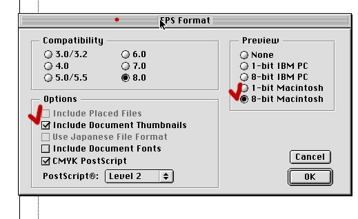

люди добрые, подскажите тупому, как включить prewiew (просмотр)
когда что-нибудь импортируешь или открываешь?
ни хрена не видно
nadin111
115
1
Ответ: Хитрости, Приемы, Советы и тд. и тп.
ни хрена не видно
save as/ .eps обязательно, там надо выставить галочки просмотра файла, без них несоздается превьюшка.
Смотри вложение!
    54.2 КБ · Просм.: 3 198

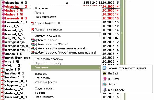

Вроде как illustrator через окно open не умеет открывать несколько документов сразу, но позволяет это сделать через drag 'n' drop.
можно также сделать link через меню отправить.
я такой link еще сделал и на distiller
    76.9 КБ · Просм.: 2 416

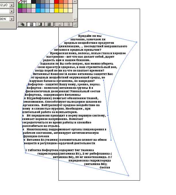

Текстовый блок тоже можно тягать за узлы добавлять их к нему и создавать кривую форму.
    45.2 КБ · Просм.: 2 934

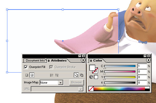

Separation preview штатными средствами иллюстратора:
См. картинку :)
Не забыть включить "overprint preview" Ctrl+Alt+Shift+Y
В данном случае выключили (почти '))' cyan под выделенным объектом.
ничего нового, но ИМХО надо чтобы было здесь. Навеяло темой про PSD поверх пантона в Кореле
    34.9 КБ · Просм.: 3 566
