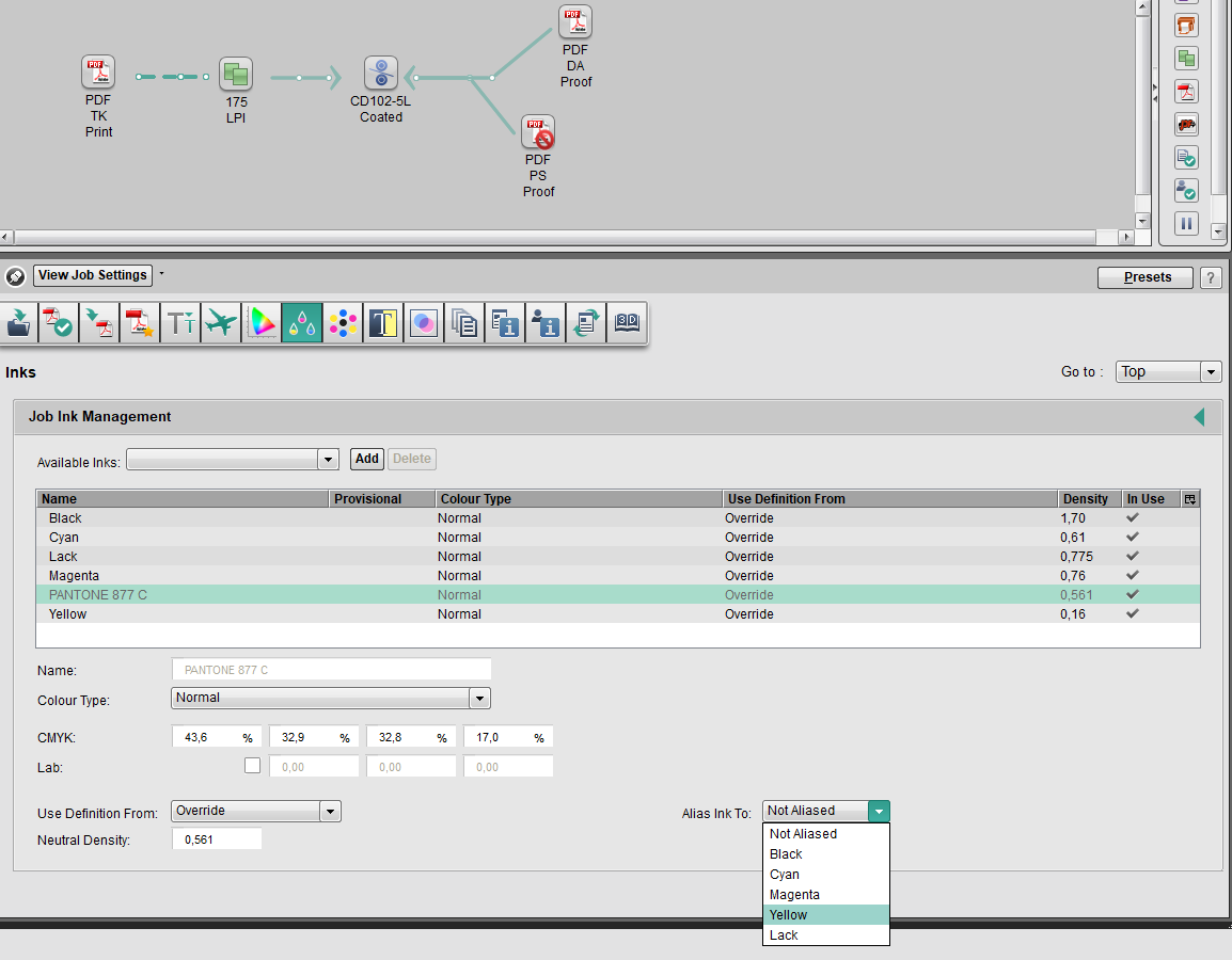

Мануал есть, читаем. После недели работы так и не понял или не нашел, можно ли в XMF сливать цвета перед выводом на пластины. Например нам надо слить cyan и magenta в black. В PrinergyEvo это делается легко. А можно ли это делать в XMF? Нигде не нашел.
Может тут?

Да.., он доступен только в случаях, когдa работаем с непроцессными красителями. В случае триад, неработает. Говорят, что делеали через mapping в PitStop. Он вроде должен идти вместе с XMF. Там и Preflight от PitStop по моему.

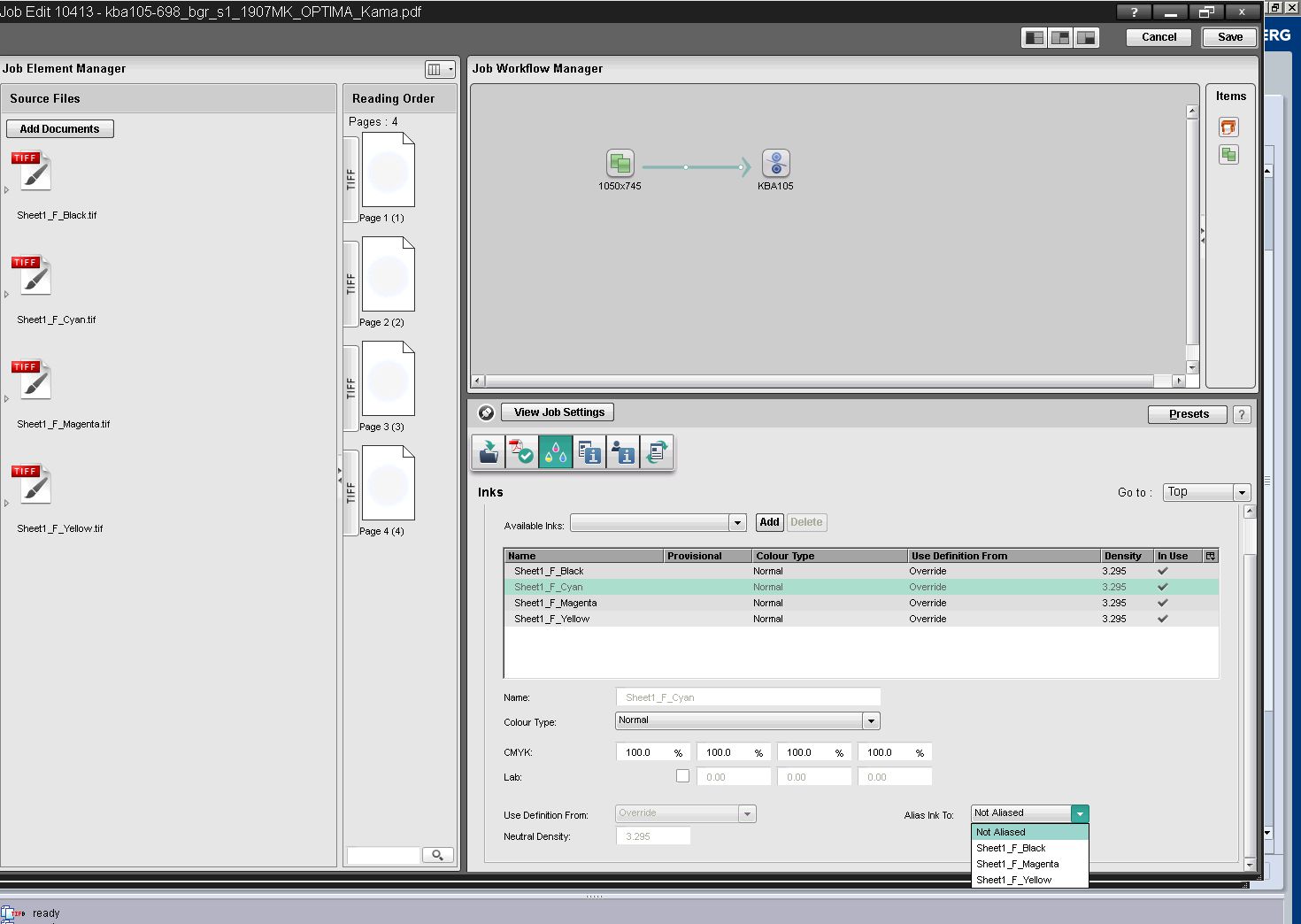

Странно, почему у нас тогда работает.
Да, e нас PitStop шел с XMF 3

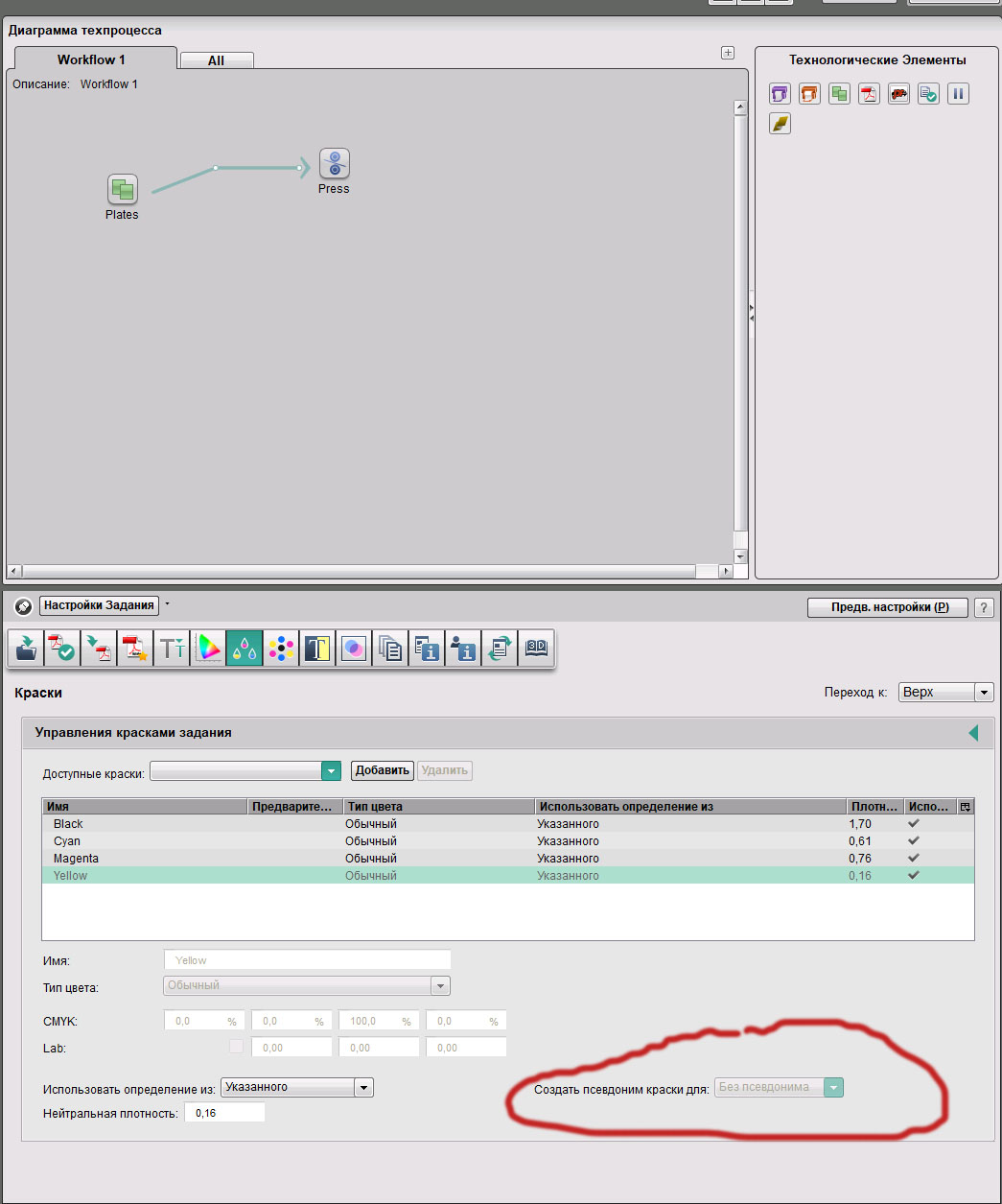

Александр Маслов
20
Как писал Raway, в случае триад я ничего не могу поменять, а вот для Pantone все отлично меняется! И кстати у меня версия XMF без PitStop.
Я как понял триаду можно только отключить перед выводом. Тот цвет который не нужен буду отключать.
