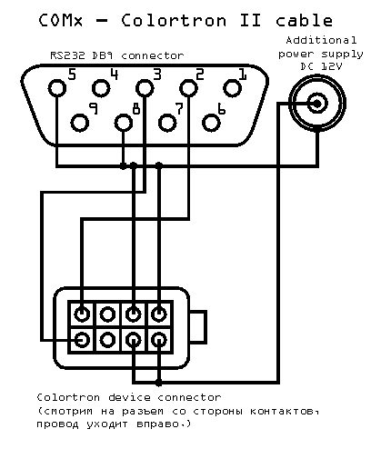

Уважаемый strangerIV, насколько я понимаю у тебя Colortron II с подключением к RS232. Я ищу распайку на этот кабель. :confuse: Помоги пожалуйста, прозвони кабелек, нарисуй распайку. Буду очень признателен. Мой e-mail: sergba@mail.ru.

ОК, сегодня возьму домой кабель и в понедельник вышлю тебе распайку. Раньше не получится - Иннет токо на работе :(

будьте добры, и мне отправьте распайку. История та же - есть Colortron II под Mac, у меня PC. Переходники толку не дают.

кабель Colortron II <---> COM порт
Итак, на дворе 2007 год. Прошло полтора года. Пересчитал - как миниум четыре человека тогда получили по email схему распайки (и, наверное, спаяли этот кабель). Все просили ее в личку или на email, никто (внимание - никто, ни один человек) не попросил автора схемы выложить ее публично, для всех. Упрек - ну как можно? Узнал что-то сам, поделись с остальными.
Давайте исправим этот недостаток. Итак, вот схема кабеля, за который на официальном сайте store.xrite.com требуют $55.
Нарисовал схему - Igor Krasnoselski. Спасибо ему.
Если у кого-то мелькнет информация о системе ascii-команд (в терминальном режиме) любого из спектрофотометров x-rite, не стесняйтесь - поделитесь.

тогда, в 2005-м, если не ошибаюсь, на форуме не было фичи "приделать картинку". Поэтому что о том, чтобы ее выложить непосредственно в топик, и речи не шло. Сорри... Ну теперь вроде исправлено :) спасибо заботливому msk102!
