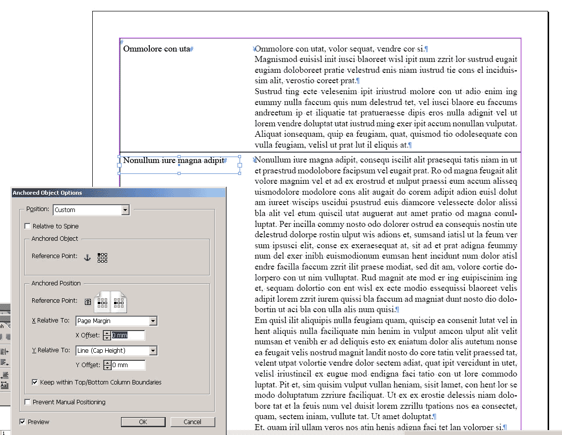

1. Сделайте двухколоночную таблицу.
2. Сделайте два фрейма (как столбцы)
3. Сделайте один фрейм (для текста) и привяжите заголовки как якорные (anchored) объекты (и линейки тоже). С верт. линией сами уж разберетесь:) Этот способ ИМХО лучший. Все двигается как в настоящей таблице.
    98.8 КБ · Просм.: 1 078
