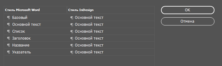

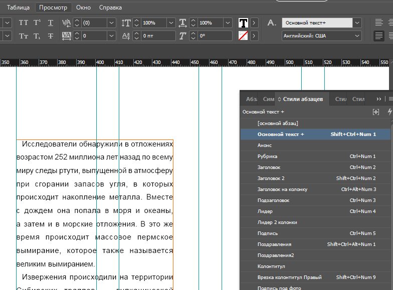

Здравствуйте! Столкнулся с проблемой, при вставке текста Файл-поместить *.doc язык текста Английский
Настройки по умолчанию выставлены на русский.
Mapping word styles, - курим эти три слова.

Хорошо курили? Как нет? Вы же присваиваете определённый стиль индизайна определённому стилю ворда.
Может Вам сначала надо покурить понятие paragraph style?

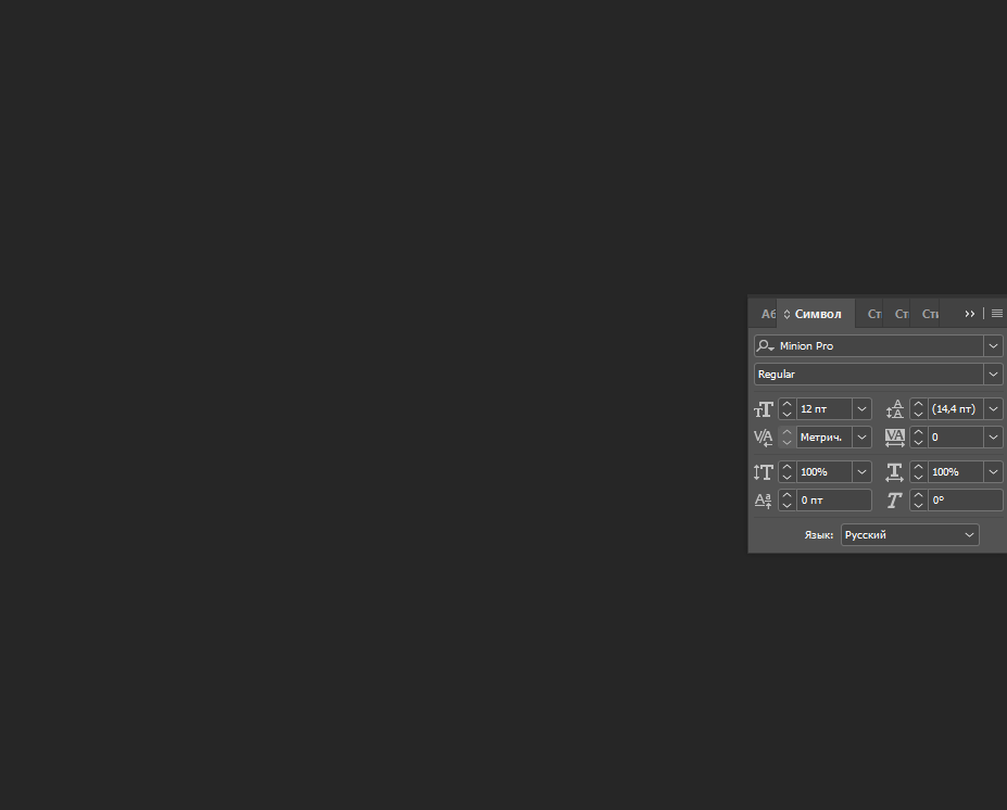

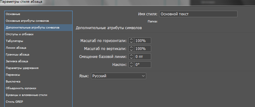

У вас явно стоит по умолчанию язык Английский. Закройте все публикации, чтобы экран был чист. Нажмите на инструмент "Текст" и потом на "параграф" (абзац) на Панели. На ней появятся параметры; это вы станете выставлять по умолчанию.
1) проставьте в окошке "Язык текста" — русский,
2) откройте F11 - Стили. В стиле по умолчанию (Basic Style) тоже принудительно проставьте язык "Русский".
Точно не помню, так ли у ж это надо, но всё-таки закройте Индизайн и снова его запустите. Убедитесь, что на пустом экране после "Текст" - "Абзац" на верхней Панели стоит "Русский" для языка.
Пришёл Валера и подсказал, что не надо стили применять, если очень захотеть. Правильно, нечего их учить как надо, пусть делают как хотят.
Я, может, что-то не поняла, но я просто выставляю английский язык для текста на английском, уже поместив текст в ИД.

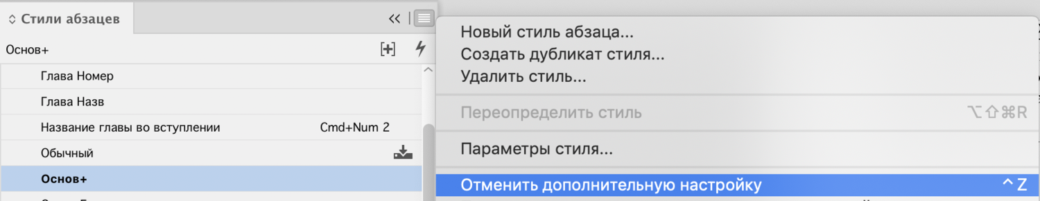

Вопрос на засыпку: а что это Ваш стиль с каким-то плюсиком?
Реакции: Валера1966
Дьявол кроется в деталях.
Знаю про плюсик. Нажимаешь – алт - основной текст или гор клавиши, язык становиться русским.
Просто хотелось без лишних движений в CS-CS6. Не было проблем
Сочтет ли ТС это движение лишним?
Можно выделить весь текст в документе и убрать все локальное форматирование за один раз
