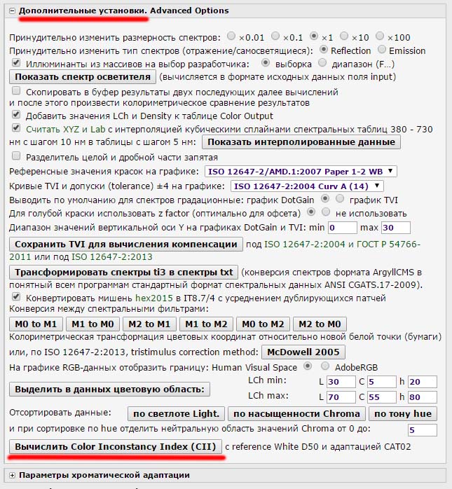

Пока разбирался что к чему - приделал вычисление CII для разных пар иллюминантов с референсным, обращаю внимание, D50, а не D65, как рекомендуют (но не обязывают!) устаревшие документы. Все-таки и PCS D50 и вся наша работа теперь строится вокруг D50 благодаря ICC.
Вот здесь функция вычисления ICC работает с маленькими и большими массивами данных в спектральном формате CGATS: http://rudtp.pp.ru/spectralcalc.php
Вот тут функция CII вызывается:

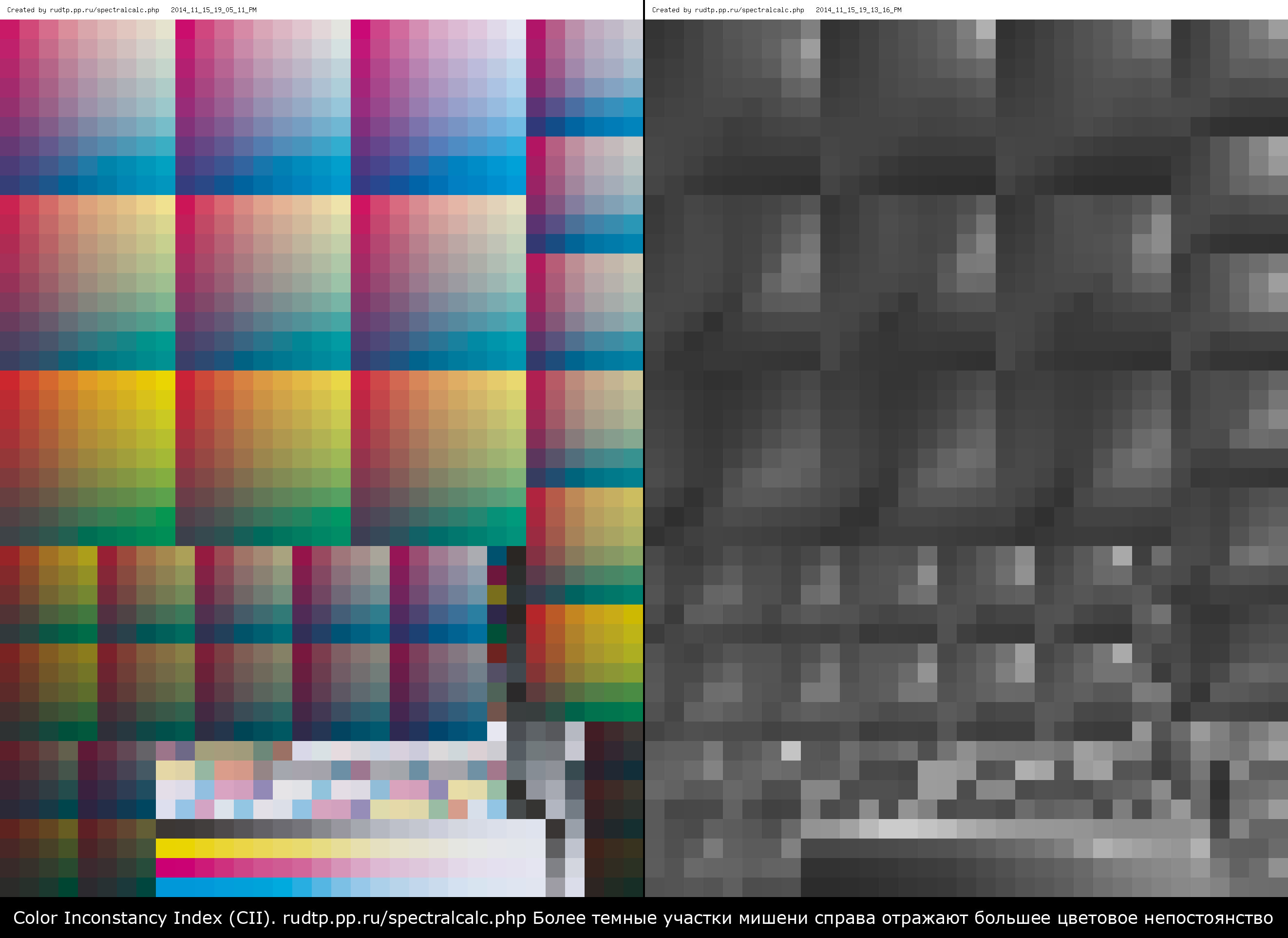

Приделано наглядное сравнение a-la Measure Tool, окрашивающее полутонами серого меньшие и большие значения CII светлее и темнее соответственно (пример из офсетной печати):

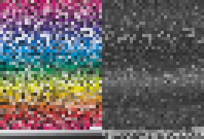

Соответственно, на упорядоченных, например, по тону данных хорошо видно, для каких оттенков данной краски и бумаги какие уровни CII (в голубых и синих офсета непостоянство выше чем в зеленых и желтых):

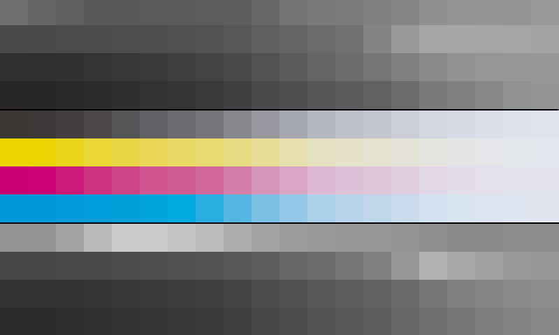

Наглядно видно, как CII отличается у разных красителей, вот, например, сверху Epson, а снизу офсет, всегда предполагал, что у Эпсона даже при самой тяжелой генерации черного не все в порядке с нейтралью, тут вот наглядно (сверху Epson, снизу офсет):
