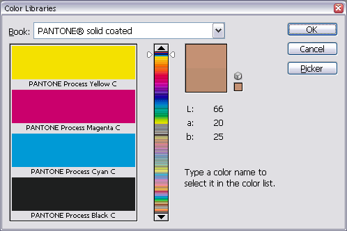

А где нормы в ЛАБ для тех пантонов, что в веерах? Где искать?
Например, в PhS-е — см. вложение.
Ответ не совсем верный, см. мой ответ ;)
Коли так, то не «не совсем верный», а не точный или, скорее, не полный.
Я показал частный случай.
