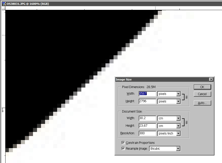

Что это за разрешение такое 1000x1500?
У вас zoom не 1600% стоит?

Что такое отрисовать контур и почему это дело двух минут? Проще сказать, обрисуй контур, а не сделать это.
1600х1200 - размер картинки в пикселях.
На рисунке контур узоров крыльев бабочки. Отрисовывать уйдет целый день. А у меня 40 таких рисунков. Так, что нужно найти компромис между скоростью и качеством.

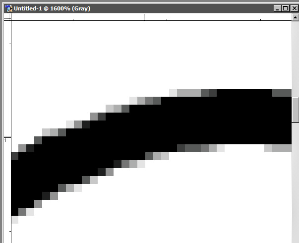

Во блин!
Вот скажите для такой картинки тоже надо подобные манипуляции проводить? Она же тоже в "зубчиках" :mad:
Это кусок бабочки. Причем в шопе я размер не изменял. Это сканировано со слайда. Оригинальный размер.

Linotronic сказал(а):
Во блин!
Да, понятно, что с зубчиками автор ерунду написал, ему надо просто разрешение увеличить. Просто, посмотрев на прикрепленную картинку, я предположил, что ему надо не от зубчиков избавиться, а линии просто гладкими сделать и все. И я дал один из способов как это сделеть наименее хлопотливо.
Ответ: Есть черно-белой изображение с зубичками...

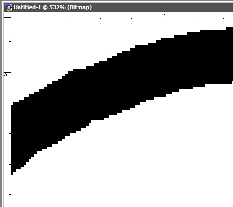

m_style сказал(а):
2Linotronic
Нужно чтобы зубчики были как у вас.
Я же писал у вас картинка bitmap т.е. только b&w У меня grayscale. Поэтому есть сглаживание. Вы же сами написали что картинка у вас высокого разрешения. Хоть вы и не удосужились объяснить что это такое 1000x1500, оставим это на вашей совести. Перевидите в grayscale поставьте size ratio 3 к примеру. У меня 3. И будет так-же.

А почему вы решили что там битовая карта? Такой характер изображения, например, обычно получается после Threshold'a, которым можно обработать скан чтобы убрать шум и полутона. По крайней мере спросили бы. В топике про битовую карту не говорили. Или я все-таки пропустил?
Автору: так там 1 bit bitmap или greyscale с высоким контрастом?
Есть два варианта для последнего. Можете фильтрами, например Median'ом, 2 пиксела, он не делает антиалиазинга, но сглаживает именно такие артефакты. Можете размыть чуть-чуть и затем кривыми увеличить контраст снова (для этого у вас картинка должна быть в greyscale чтобы с альфами не париться).
Второй вариант: оттрассировать, то есть, перевести в вектор. Прямо в трассировщике можно так все настроить, что он сам сгладит все как нужно. Например в Adobe Streamlin'e попробуйте. Тут под-вариант: вы можете оттрассировать в режиме centerline, а затем обратно растеризовать епс и тогда у вас вообще линии не только будут гладкие, но все одинаковой толщины. Но с "центрлайном" есть некоторые нюансы, но, если все грамотно настроить, то все остальные 40 штук можно будет сделать быстро.
В общем, задавайте конкретные вопросы.

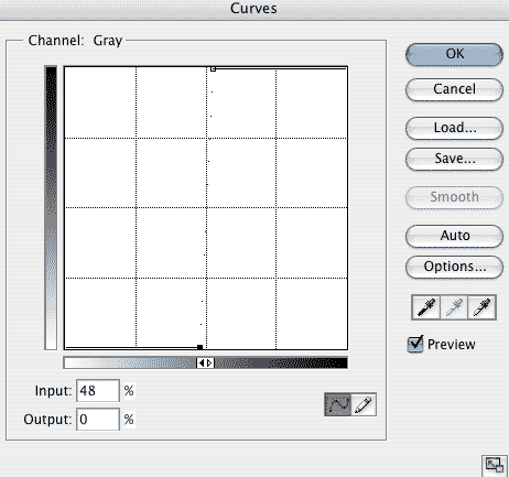

Первая картинка - исходник
1. Переводим в Grayscale.
2. Gaussan Blur -- столько, насколько сильно надо сгладить углы.
3. Кривые как на второй картинке (нижнюю точку влево, верхнюю вправо). Сдвиг влево, вправо влияет на толщину линии.
Вот что получилось.
Это можно забить в Action.
