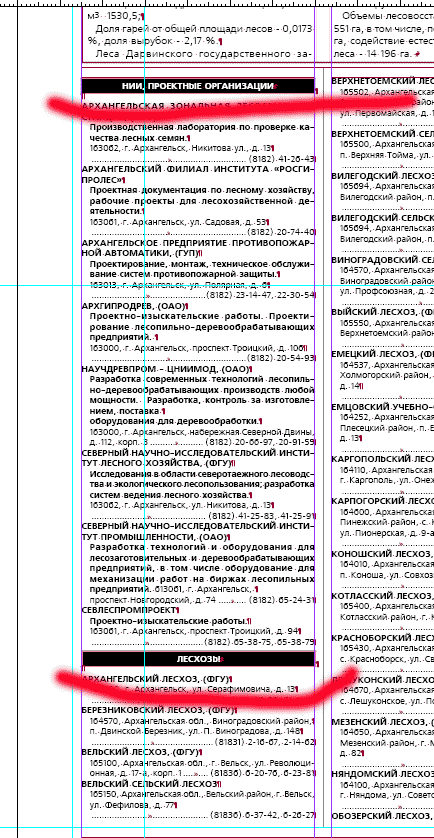

Вот пример информации: см. картинку

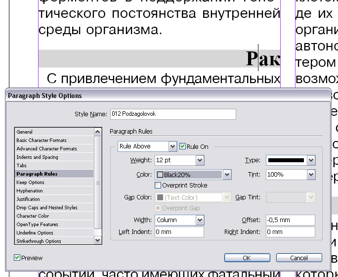

Ответ: Есть ли такое чудо...
Тфу блин, на черную плашку чтоль текст положить? Это линейками абзацными делается... Лень скриншот делать для Индиза, вот кварковский, немного не в тему но... ftp://ftp.infpol.ru/pub/quark.gif
в ИнДи по аналогии, я думаю разберетесь... В стиль это дело забейте, и живите долго и счастливо...
это про это разговор идет что ли? а я-то сначала чуть не испугался... вот тебе и ID CS скришот. можно и по-другому, как тебе угодно будет.
    28.6 КБ · Просм.: 692
Научил уже. :) Надо будет себе завести спецаську и курсы открыть для верстальщиков :)
