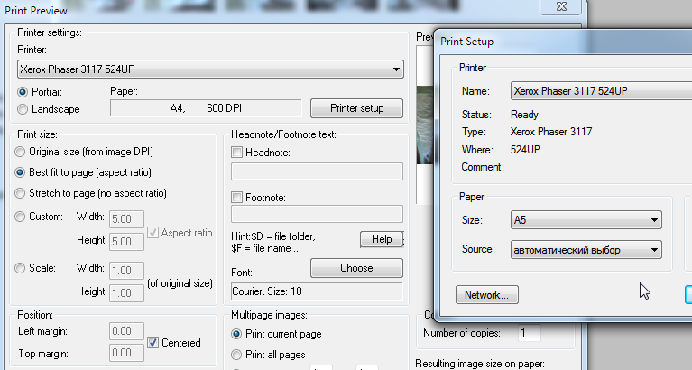

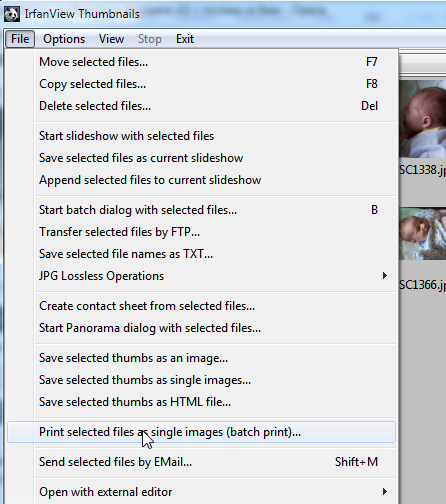

В IrfanView так:
[удалено]
*Про поля не заметил, и он не поворачивает :-)
