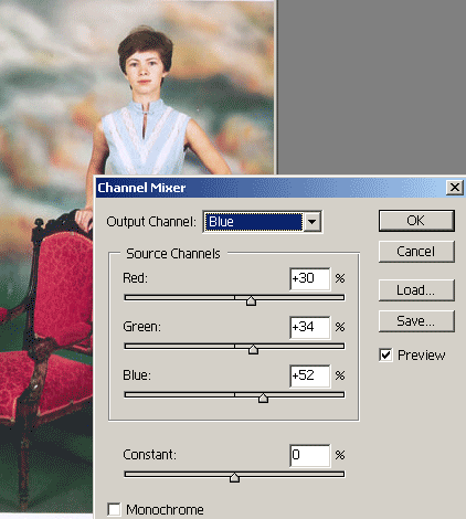

Новый настроечный слой, как уже указывалось выше (жмете на черно-белый кружок внизу палитры слоёв), кликаете на Channel Mixer.
Далее выбираете синий канал и играетесь с ползунками.
В процессе, надеюсь, всё станет ясно.
