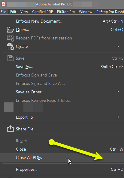

Creating a close-all-docs menu item with Acrobat X - есть скрипт, работает в X и выше.
Товарищи скриптологи, а какую строчку добавить в скрипт, чтобы навесить CTRL+ALT+W шоткат на менюшку?
Вот сюда -
120814
У addMenuItem нет параметра "шоткат"
Насколько я понимаю, в акробате вообще нет настройки переопределенных шоткатов или появились в новых?
Можно выделить букву по которой будет вызываться данный путь из меню через альт
Реакции: George
А зачем он пишет в описании скрипта про шоткат?
Хорошо, костыль пашет. Жаль шо не тот шоткат, что хочется.
Ты про это?
The menu item should have a keyboard accelerator (shortcut).
Он слукавил, акселератора там нет, есть просто выделение буквы, которая будет активна в пункте меню
Хочешь поменяй на другую, но не через Ctrl же
