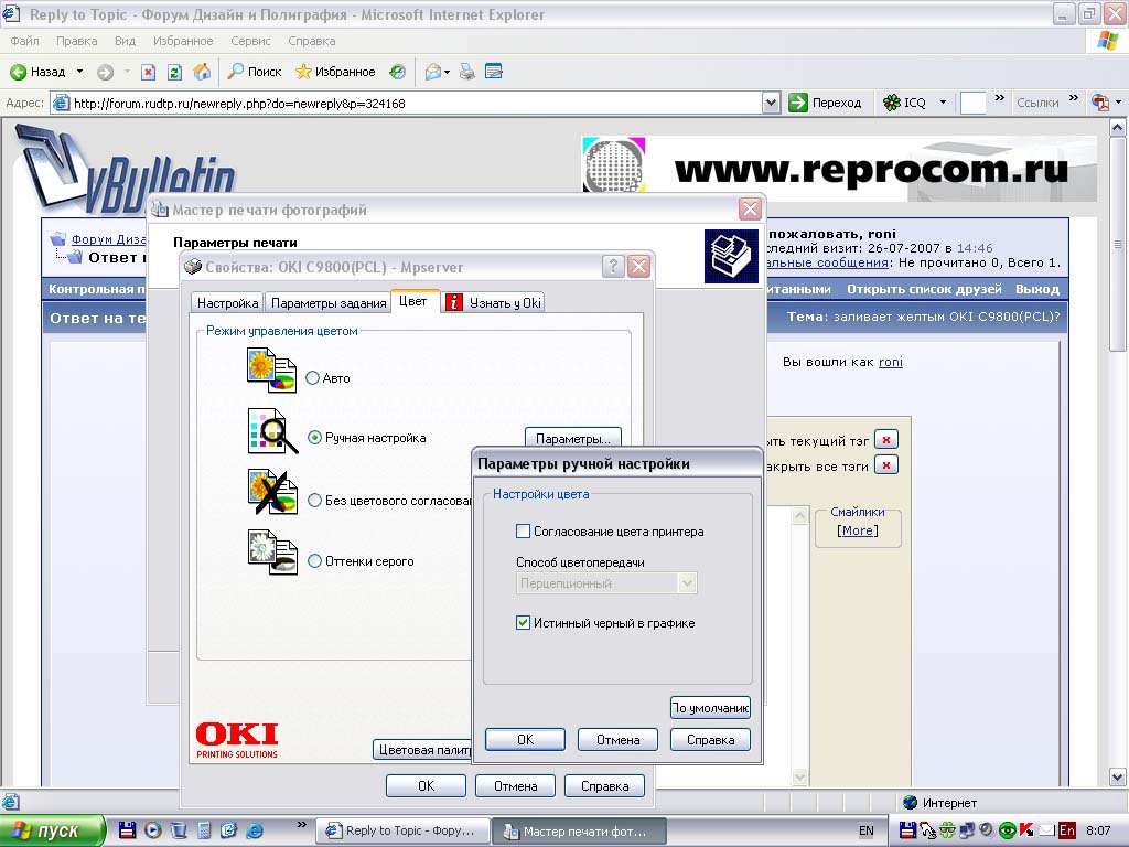

Что во вкладочке "color" при печати стояло (лучше скриншот)?
ЗЫ вообщето для "правильного цвета" стоит калибровку провести, профилёк построить...

Вот настройки colore
    145.9 КБ · Просм.: 638
