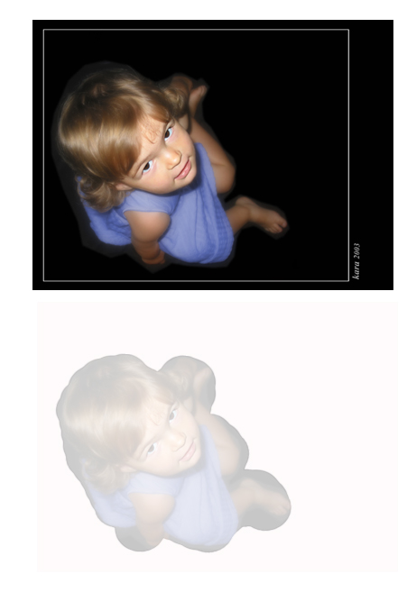

вот, еще кое что-нашла - это происходит после того как я создаю выделение через маску

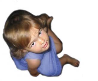

вот так это выглядело до вырезания фона путем маски, и после

Вот так получается:

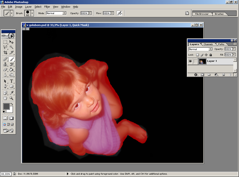

при создании маски
    199.7 КБ · Просм.: 871

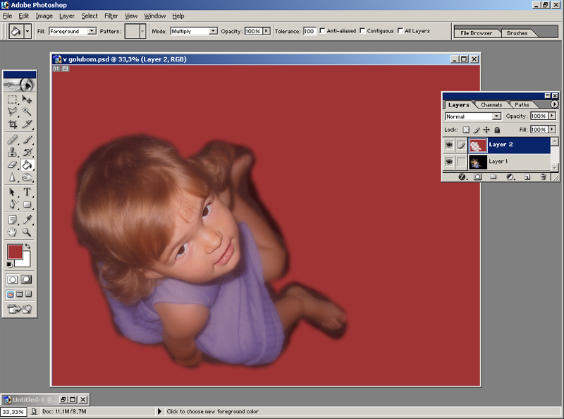

а при заливке черных мест например красным в некоторой степени заливается и изображение
    189.4 КБ · Просм.: 870
Я скажу как надо, а вы сравните с тем что вы делаете:
Включаете быструю маску: нажать Q
Сбрасываете цвета на дефолтные: нажать D
Выбираете кисть с Hardness = 100%
Создаете изображение маски
Отключаете быструю маску: нажать Q
Получаете селекцию.
Поскольку у вас опции быстрой маски очевидно дефолтные, то вы получаете маскирующую область, то есть, селекцию которая обрамляет документ и объект одновременно.
Селекцию не снимаете.
Теперь вы создаете новый слой в документе и заливаете его foreground цветом по имеющейся селекции: Alt+Delete
Снимаете селекцию: Ctrl+D
Готово.
Где косяк? - У вас в качестве foreground цвета в режиме быстрой маски выбран какой-то серый, а не ЧЕРНЫЙ, поэтому вы получаете маску НЕ 100%-ной плотности, а, если jpeg не врет то где-то 81%-ной. Нажимайте D всякий раз когда захотите что-то нарисовать в быстрой маске.
Советы: двойным кликом по кнопке быстрой маски получаете доступ к ее опциям: выберите там Selected Area и цвет - ярко зеленый и 60 процентов.
