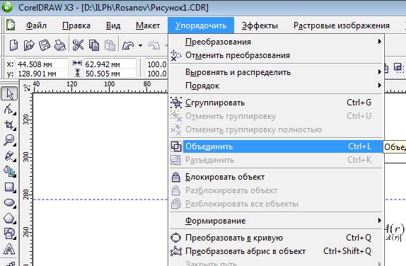

Ответ: Заливка охватывающего контура
У меня получилось так...
Выделяются линии.
Сварить.
Преобразовать в оБект.
Разбить. Удаляется внутрений контур.
Внешний контур заливается.
