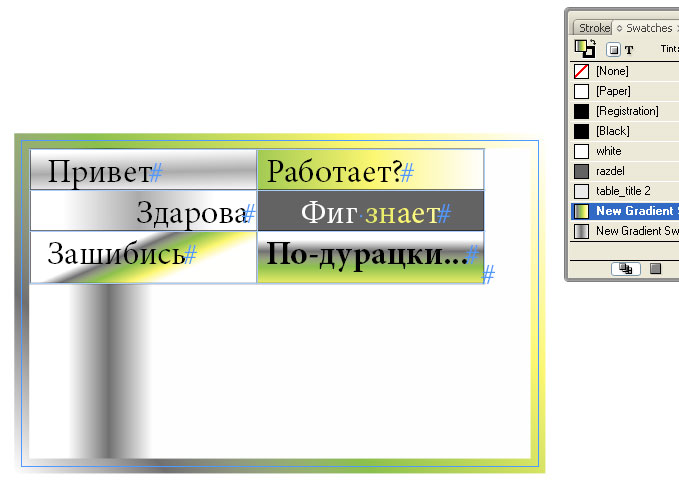

x_ray сказал(а):
...меня лично интересует градиентная заливка другого рода: не вдоль строки, а поперек... Вот это пока вообще не получается
Поперёк — это как?
    47.2 КБ · Просм.: 1 749
Ответ: Заливка ячеек таблицы градиентом
@diz@ сказал(а):
Поперёк — это как?
Вот так, где написано "По-дурацки..." ;)
А вообще-то, обсуждение лишний раз заставило меня вернуться к проблеме (а то я уже, честно говоря, плюнул на это дело)... 'PK#'
И вот результат: кажется разобрался!
У меня была проблема: лежит таблица на полосе. Он повернута на 90 градусов, да еще перед этим экспортирована из Экселя.
В CS2 я никак не мог в ячейках, что идут через всю таблицу, сделать градиент... Он получался под углом в 90 градусов.
А в v2.0 получалось! Вообще-то я "забил" на эту заливку...
А сейчас, уважаемый @diz@, вы заставили меня снова покопаться и повозиться. И теперь, поставив таблицу по полосу, я рисую градиент, где и как захочу, а потом - поворачиваю на 90 градусов. О-оп! И все готово...
Короче проблема была не столько в градиенте, сколько в повороте на 90 гр. и в голове ;) Всем удачи!
