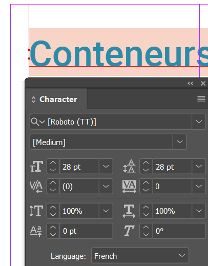

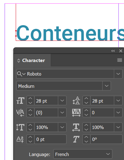

В моей системе доступны шрифты этого семейства по подписке CC. Можно достаточно легко починить шрифты вручную через Type - Find Font, с таким результатом:
Хочется это дело автоматизировать, чтобы по щелчку заменялось все семейство, и желательно по всем открытым документам.

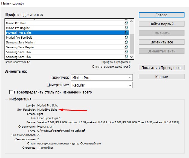

Моя гипотеза — у шрифта есть такое свойство — "Имя PostScript". Если в системе установлены одновременно варианты шрифта OTF, TT, T1..., то значение этого свойства может у них совпадать и создавать конфликт с такими вот странными последствиями.
