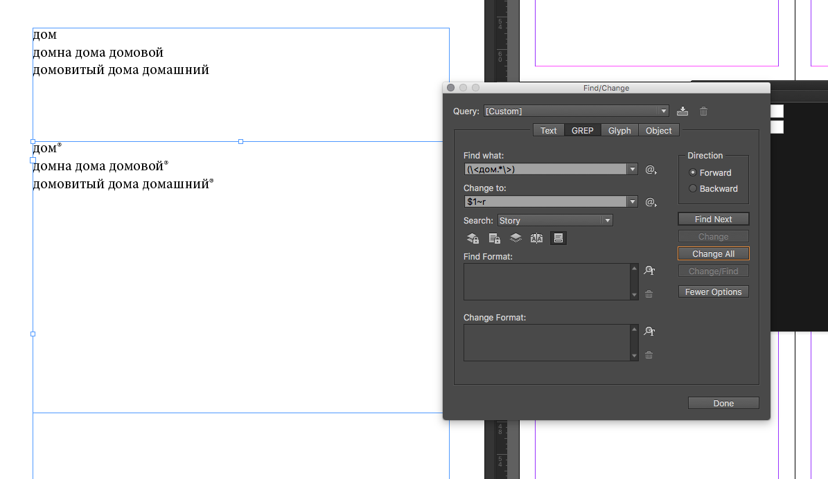

Надо просто в GREP поменять
(\<дом.*\>)
на
$1~r
Стиль Superscript не нужен.
Этот символ в шрифтах уже выше базовой линии и меньше.
(\<дом.*\>)
на
$1~r

да, в моем случае как раз ® на одной высоте с буквами и огромный. сделал через суперскрипт вторым проходом.

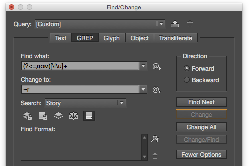

а почем так-то нельзя?
    53.9 КБ · Просм.: 944
потому что чревато, домкрат к примеру не является формой слова "дом"
ну ему ж там явно не слово "дом" нужно найти )
да и рука не отсохнет без change all
