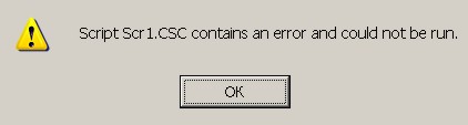

Это я сразу поменял.
А ошибка такая
    8 КБ · Просм.: 788
Ответ: Замена именов файлов
Запустите его из Script Editor-а, он напишет, что за ошибка, и в какой строке.
